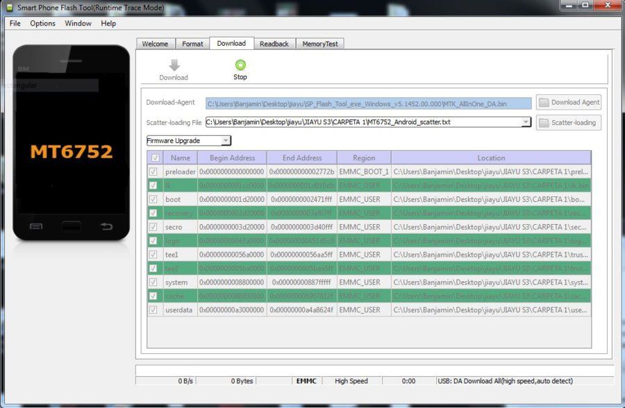

Ya intente con lo que e leido pero llego hasta esto y no pasa nada, llego hasta ahí

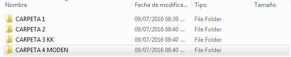

Tambien tengo otra pregunta y por favor disculpen mi ignorancia, descargue ela rom extreme recomendada en jiayu.es para mi telefono y me descargo 4 carpetas de archivo
debo instalar cada una o el MT6752_Android_scatter contiene toda la informacion que necesita el telefono??? De nuevo gracias por la ayuda que puedan aportar.

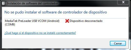

[DOUBLEPOST=1468172066][/DOUBLEPOST]Descargue un preloader de jiayu s3b de la pagina oficial y nada la pc no me reconoce el dipositivo
Yo no tengo este terminal y por tanto sería mejor continuar con la duda en el foro de tu terminal abriendo allí una nueva consulta. De todas formas te dejo unas consideraciones:
1.- Lo primero, saber con seguridad si tu terminal lleva el procesador MT6752 o el MT6753 porque las ROMs son diferentes.
2.- El tema de SPFlashtools y los flasheos casi siempre tiene que ver con los drivers, con el cable o con el PC. Sobre drivers, aclarar que están los que se usan con el terminal apagado (los preloader) y los que se usan con el terminal encendido (los usados por ADB). Instala los dos y seguro que aciertas. Para SPFlashtool son los "vcom - preloader). Te dejo unas descargas de los que yo uso:
Preloader: enlace1 , enlace2
ADB: enlace1 (yes "y" a todo) , enlace2. Estos drivers ADB ahora no los vas a necesitar pero también te los pongo.
Nota:Tal y como pone en las guías es muy importante que los instales siendo administrador, desde una cuenta de administrador.
Una vez hayas instalado los dos conjuntos de drivers, reinicias el PC y vuelves a hacer login en windows con cuenta de administrador. Después, una vez en el escritorio, conectas el terminal con el cable microusb, y tienes que notar que el PC genera unos pitidos cortos, que son inconfundibles. Eso será buena señal. Llegados a este punto, seguir las guías para SPFlashtools, y flashear eligiendo la opción "firmware upgrade".
3.- El control de drivers firmados de windows 8.1-windows10 es un coñazo y seguramente te dará problemas. Desactiva el control de drivers firmados. Para ello sigue esta guía: TUTORIAL - Como instalar Drivers de MTK en windows 8
4.- No es complicado pero si no lo has hecho nunca puede complicarse. Básicamente consiste en descargar la rom para tu terminal, en instalar los drivers preloaded, ejecutar el spflashtool como administrador, Click en "scatter-loading" y elegir el fichero scatter.txt, seleccionar "firmware upgrade", darle al botón "download", y conectar el terminal apagado, prueba a hacerlo sin quitar la bateria. Seguido empezará la actualización. No tocar hasta que salga el "ok". Después cierras programa y desconectas terminal. La primera vez que se enciende el terminal, después de un flashseo, suele tardar un poco
