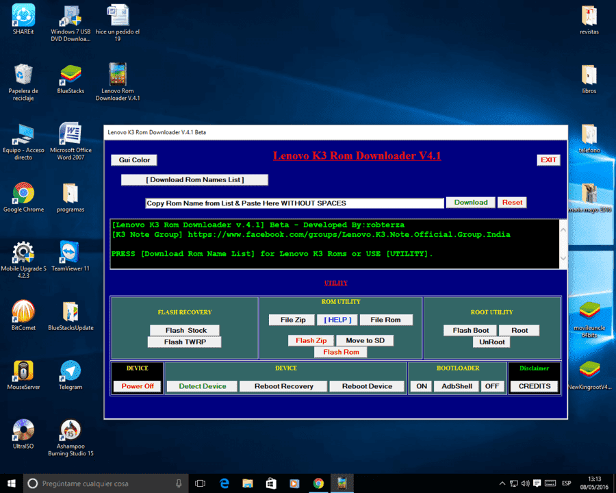

@FeyoMx me gustaria que le eches un vistazo a este programa que me encontre por internet a ver que te parece ,tambien sirve para rootear
instrucciones del programa en videotutorial
Lenovo Rom Downloader V.4.1.mp4
link del programa(al instalarlo se queda en disco C ,carpeta lenovo_ K3_rom_downloader)aunque me dijo al instalarlo que es un programa dañino ,pero no lo es
MEGA
