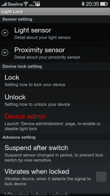

@paulojepinto con esto lo solucionas, seguro. Que no te parezca raro que este en chino. Despues esta en ingles. No te preocupes
Enlace roto eliminado
Una vez instalada
Tienes que ir a la parte de las letras rojas Device ADMIN
Menú Administración aparece dispositivo. pon una una marca en light lock , hay una ventana, haz clic en Activar , ves que la casilla de verificación está marcada ve atrás, atrás. y llegar al escritorio. reboot
Una vez instalada
y por lo que vi es un error de dispositivos diferentes. a mi no me lo hace.
Tambien sirve para el tuyo @elitaliano2000

Sabia que había visto esto por el foro ruso pero no sabia en que post estaba (hilo 90 al final) y esta mañana di con el y lo probé. Efectivamente, funciona!!

si pulsas en "Proximity Sensor" que versión del sensor te sale a ti @Xancin ?
Creo que el problema esta en la versión del sensor. Yo intenten cambiar los lib para ver si los de una rom stock del Hdc Leyend s4 iban pero se ve que la colorOS y otras rom solo trabajan con ciertos sensores, entre los cuales no esta el del Hdc Leyend S4.
Es lo que creo que pueda estar pasando.
Eso mismo comentan los rusos en ese post. Pero lo veo un pelin complicado al no tener yo ese terminal. El mio no tiene ese fallo...[DOUBLEPOST=1400409119][/DOUBLEPOST]@elitaliano2000 Haber por lo que me dice una app tengo un cm36283, fabricante capella verision 1, potencia 0.13 mA

P.d: Datos de mi sensor:
Mod: APDS9930
Fabricante: AVAGO
Queda claro que no son el mismo sensor y que por eso no funcionan de la misma manera. Ahora mismo te envidio un "poquito" porque odio tener que usar app de terceros para solucionar cosas tan simples ;D
