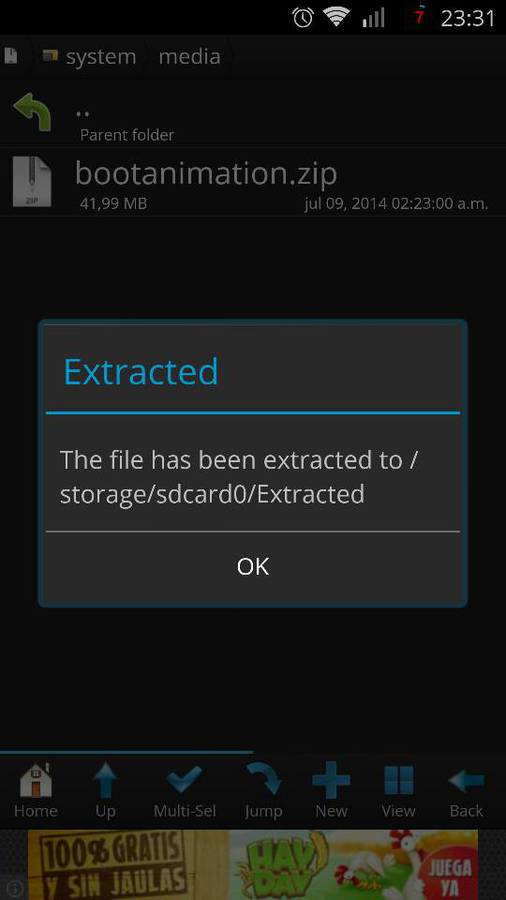

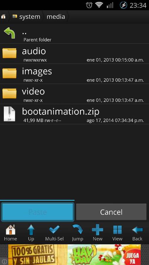

En primer lugar, descargué la aplicación
Root Browser.

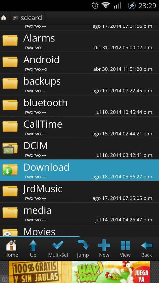

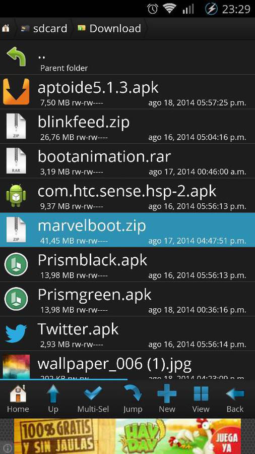

Seguidamente, descargue el bootanimation que quería que apareciese al iniciar mi terminal (hay un gran repertorio en internet).

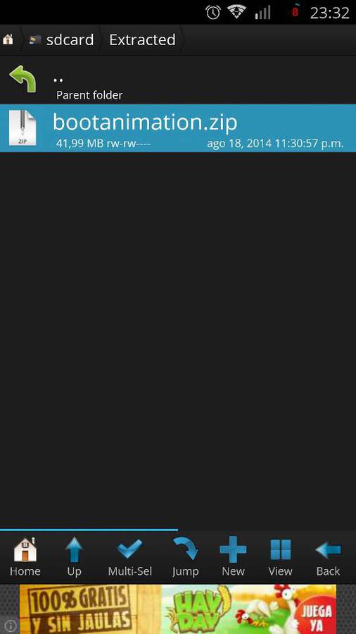

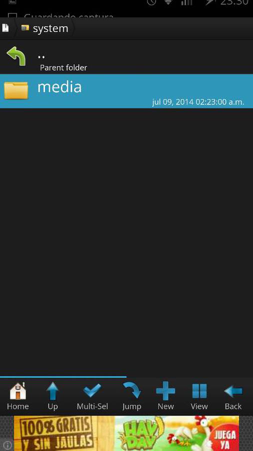

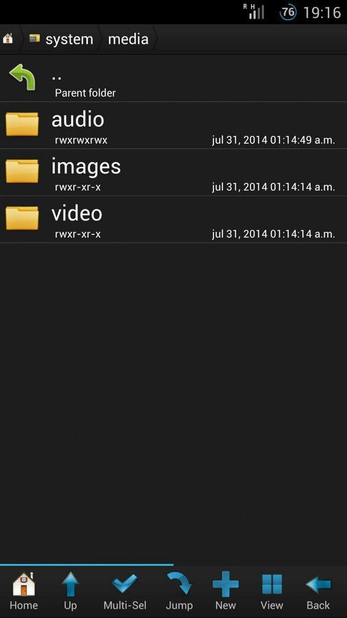

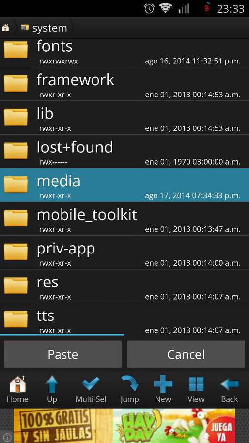

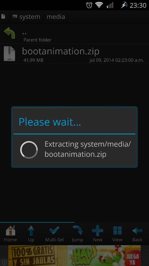

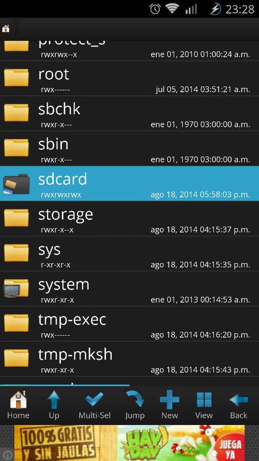

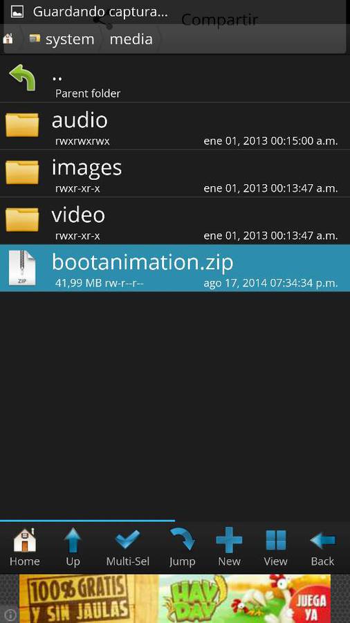

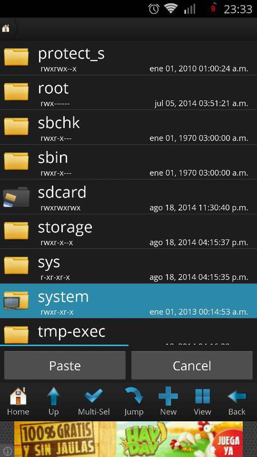

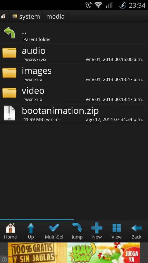

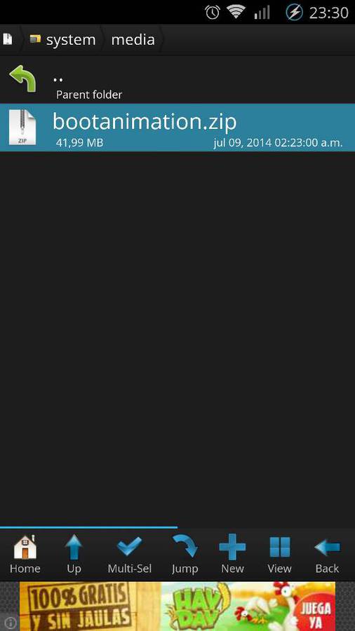

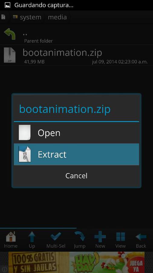

Tras ésto, utilizando el gestor de archivos ya mencionado, copie el archivo denominado "bootanimation.zip" (sin comillas) en el directorio "system\media".[En ocasiones este documento se encuentra dentro del archivo comprimido inicial, es decir, la carpeta comprimida y el bootanimation se denominan de la misma forma, algo que puede llevar a confusiones]

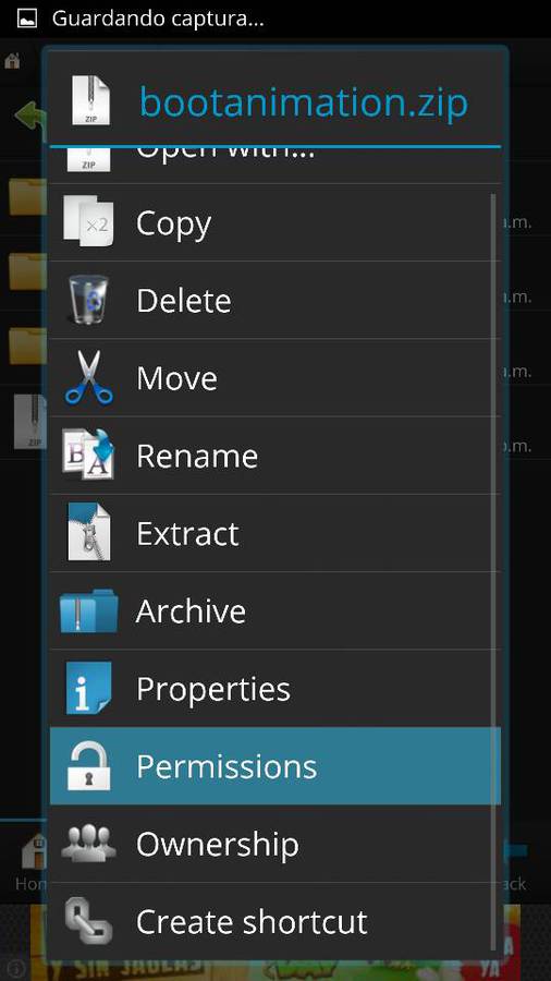

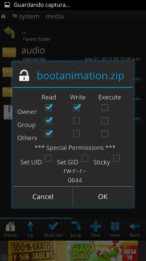

Finalmente mantuve presionado el archivo hasta que surgió un submenú; después pulse en cambiar permisos y puse los siguientes: 644 (rw-r--r--) formando una especie de L invertida a base de " ticks".
Y por último, reiniciar el dispositivo y comprobar si funciona.
En caso de realizar mal el procedimiento no se reproducirá el bootanimation, pero el dispositivo acabara por iniciarse.
