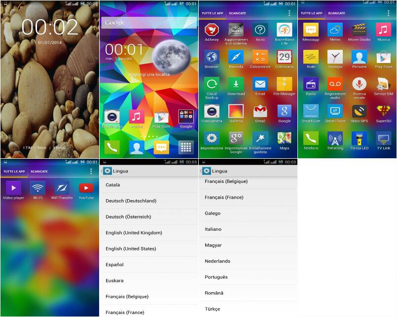

Bueno , aquí tenemos la versión oficial de Alcatel Kit Kat 4.4.2 modificada por la gente de Androidiani.
Será la rom KK 8.0
Enlace roto eliminado
Recordaros como siempre :
- Hacer backup antes por si las moscas.
- Factory reset antes y después de instalar OBLIGATORIAMENTE.
Changelog:
- risolto il problema dei permessi della sd card con Root Explorer
- stock lockscreen (permette di cambiare le tracce audio con il telecomando dell'auto)
- Rimossa la pubblicità
- boot patchato per l'utilizzo con AndroidCommander
- Risolto il problema del LED che rimaneva acceso a fine carica (merito della Alcatel)
- Nuove Lock e Homescreen wallpaper selezionabili dal launcher stock
- Nuovi suoni di notifica, allarmi e suonerie
- Aggiunti i settaggi Audio nell' EngineerMode (non presenti nella versione tcl e alcatel 4.4.2)
Será la rom KK 8.0
Changelog:
Yo no he probado todavía.
Espero que os guste y acordaros de ir comentando para compartir impresiones. :wink:
Será la rom KK 8.0
Changelog:
