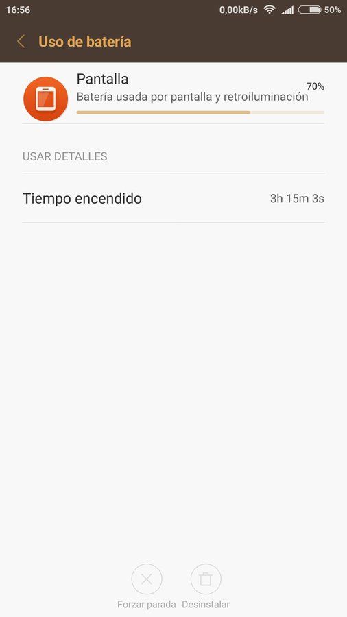

Pues me gasta algo la batería o la tengo defectuosa ya que sino no entiendo. He pasado por muchas Roms ya para probar y la que más me ha durado ha sido una estable que me ha llegado a las 2 horas y algo de pantalla pero ahora no llegó ni a las 2 horas con la ROM 5.11.26 que es la que llevó actualmente.

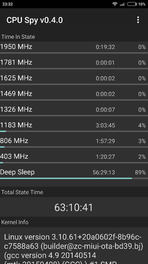

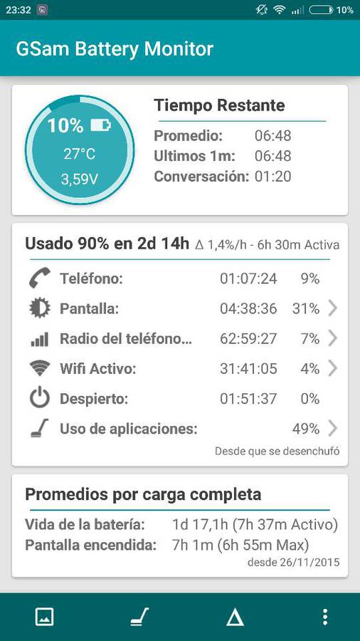

Pues mira yo llevó esa por el tema de las notificaciones que me entran en reposo bien y de batería mira para que te haga una idea y lo cargue ayer y le hago entre 5 y 6 horas de pantalla en WiFi incluso casi siempre paso las 6 horas mira como voi con la carga de ayer.
