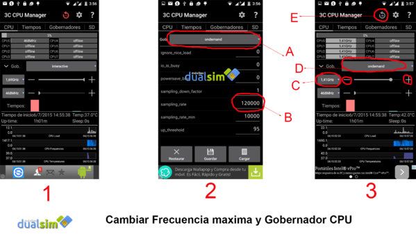

  • Imagen 1 : Abrimimos la aplicación, y veremos que el sistema esta en modo "interactive" y con el valor máximo de frecuencia en 1,99 y el minimo en 400.
    Imagen 2: Hay varias pestañas : CPU, Tiempos,Gobernadores y SD. Vamos a la pestaña "Gobernadores".
    Imagen 2: Pulsamos en "A" y seleccionamos "Ondemand", después en "B", cambiamos el valor, que por defecto viene en 10000 y lo ponemos en 120000.
    Imagen 3: En "C", dando a los controles "+" o "-", cambiamos la frecuencia mazima del micro. Lo cambiamos a 1,3 GHz.
    Imagen 3: En "D" elegimos "Ondemand"
    Imagen 3: Y por ultimo pulsando en "E", grabamos el ajuste en el arranque del sistema.
De esta forma conseguiremos que el terminal arranque en modo Ondemand y con la frecuencia máxima de la CPU en 1,3 GHz, y poder obtener una mayor estabilidad y consumo.
@avecilla eres un crack, mil gracias, lo pruebo y os digo el resultado...
Capi, sólo añadir que si se usa el terminal para leer, por ejemplo mucha consulta web como es mi caso, yo recomiendo "interactive". A mi modo de ver se aprovechan mejor las frecuencias intermedias y se ahorra más batería.
Solo es un ejemplo de como usar el 3c CPU mánager, cada cual que haga las pruebas, combinaciones, etc, que quiera. Lo que a uno le vale a otro no.
Hay mil combinaciones y todas son discutibles.
