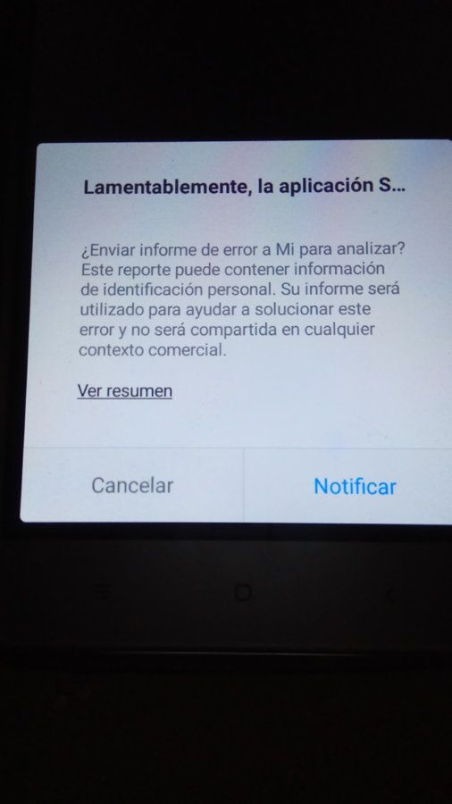

Hola chicos compre en AliExpress este redmi 3s y venía con una rom de con actualización semanal, al final del día agote toda la carga de la batería y lo conecte a cargar después de un tiempo la pantalla se quedó en blanco entonces lo desconecte y desde ahí me da este mensaje de error.
Al darle notificar se queda en la pantalla en negro ya e probado darle recovery pero no funciona, les pido su ayuda en este problema gracias

Conecta un cable OTG con un ratón al móvil y le das a cancelar y a ver si entra... Intenta apagarlo manteniendo por un rato el botón y después esperas un poco y lo enciendes. Si tienes instalado un recovery (bootloader abierto), entras a el (con botón power y el volumen “+”) y le instalas una ROM desde cero...
Ya le e dado cancelar y vuelve a aparecer el mismo mensaje también le doy a ver detalles y pasa lo mismo, no tengo recovery por qué apenas tenía como mia semana el móvil cuando me dio este problema y no había desbloqueado el bootloader

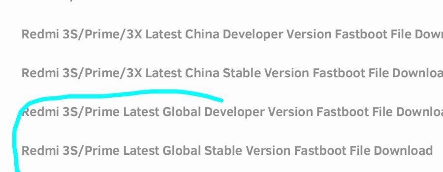

Intenta que la pc te lea el móvil para poder flashear una ROM, si lo detecta el PC (el móvil apagado) instalas la ROM por miflash siguiendo esto Cómo instalar ROM Multilenguaje al Xiaomi Redmi 3S/3X (land) [con bootloader bloqueado] – Blog de AlegreCompra.com
(Para que te guíes)
Y descarga la ROM de aquí Xiaomi MIUI Official Forum
Debe ser el modelo Xiaomi redmi 3s (ROM global estable).

Este método es para el mi5 (alparecer) pero se puede intentar para este móvil. La ROM para el método seria está http://en.miui.com/download-303.html (la correcta para tu móvil)...
