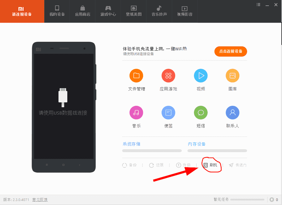

Con el móvil apagado, pulsad volumen arriba y power, cuando aparezca el logo de Mi soltáis, y aparecerá la imagen de un teléfono con un cable.
Conectadlo al pc, y con la tecla MAYUSCULAS apretada, clickad aqui:

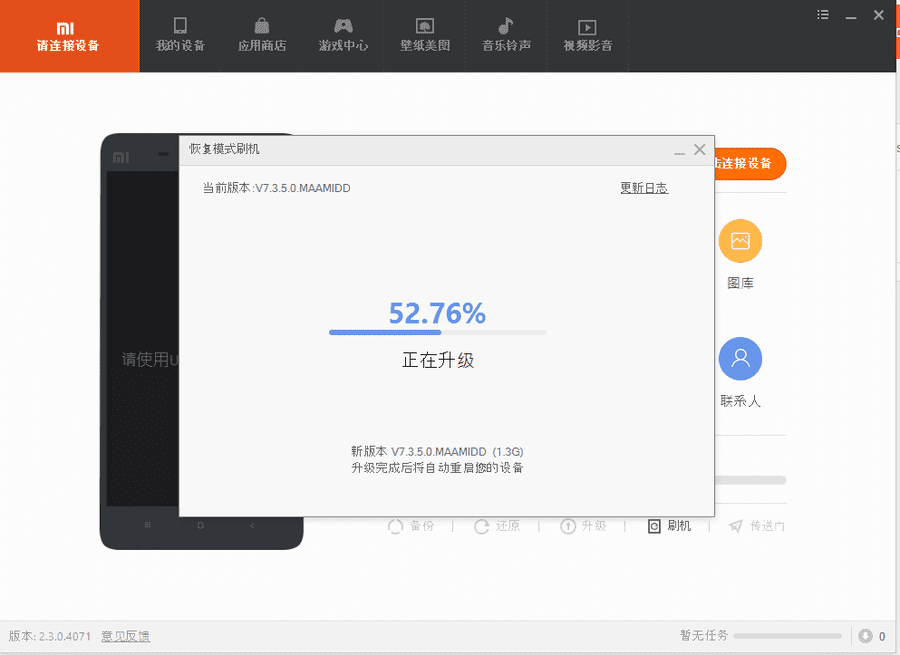

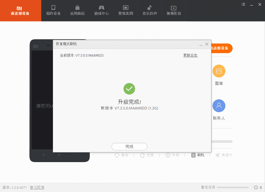

Buscad la rom que habeis descargado y clickad en el boton, empezará a flashear, puede tardar unos 45 minutos
