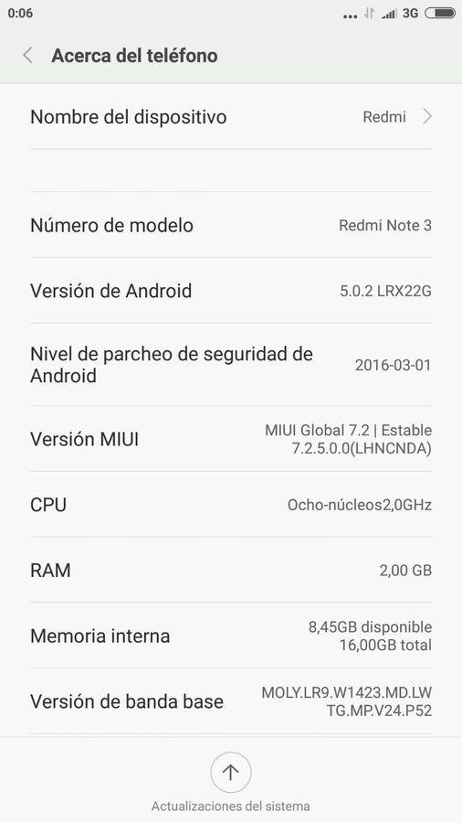

Perdona por no contestar antes. Te dejo una captura de pantalla. Les pedí la versión multilenguaje:

Buenas.
Lamentablemente el redmi Note 3 (MTK x10) no tiene soporte de la ROMm global multilenguaje, por eso mismo nunca les llegarán actualizaciones via ota (por que son ROM modificadas de la tienda) @Luismi67 y más compañeros...
Puedes instalar una rom de aquí MULTI - 6.8.18
CUSTOM ROM - ROM SMIUI para todos.
Primero Hagan el desbloqueo del bootloader TUTORIAL - PRIMEROS PASOS Y DESBLOQUEO DEL BOOTLOADER NOTE3
Después el twrp APORTE - Auto Instalador TWRP 3.0 MDSTEAM NOTICIA - TWRP 3.0 para XIAOMI REDMI NOTE 3 actualizacion del 2.8.7.0
Espero con esto se solucione el problema del táctil...
Saludos:smile:
