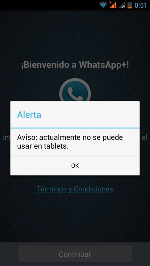

Alguien puede confirmar también le falle whatssapp y cree que estamos conectado en tablet???

A mi me funciona perfecto. Yo hice los dos wipes. Yo tengo un whatsap modificado WhatsApp+v3.85D-210.222

Tampoco me funciona y he vuelto a meter el 3 y nada
