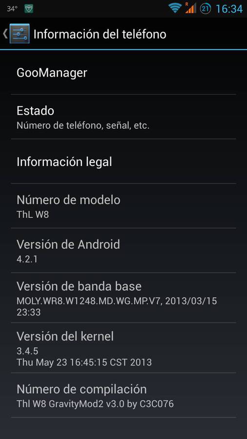

He instalado la 3,0 y ahora en Almacenamiento elija que grabe en la SD o en Phone Storage me graba siempre en la memoria interna del teléfono de 1,77 GBs (4GB).
He de decir que antes con la rom Stock y también con la 2,6 si le indicaba que grabara en la SD sufría un reinicio diario aproximadamente.
Instalé haciendo un Wipe Cache y un Wipe Davilk Cache.
Hola a todos instalada la v3.0
Deciros también que ahora las fotos ya no me deja guardarlas en la SD Externa.

¿Hiciste un Wipe total?, yo no, no sé si puede ser por ello...
En mi caso antes me daba problemas de reinicios si pasaba los datos a la SD, tanto con la rom original como con la 2.6, quizás haga un Wipe total y vea si al fin se solventa (si al final me deja pasar los datos a la SD tras hacer el Wipe de todo)

Yo hice los dos wipes que recomendaban tras la actualización mediante recovery.
Enviado desde mi ThL W8 usando Tapatalk 2
Ya no soy el único parece, debe ser cosa de la Rom.
Ahora hice todos los Wipes y sigue sin permitir pasar los datos a la SD, podéis comprobar a sacar una foto y en mi caso siempre las guarda en la memoria de 1,77GB, de hecho en almacenamiento le llama a la de 1,77GB Phone Storage o SD según donde queramos que guarde, en lugar de cambiar la ubicación, le cambia el nombre.
En XDA también le están comentando el problema de la SD; pero como solo lo comentó una persona por ahora no debió considerar que fuera una problema de la rom, ya se lo comenté yo por MP (hacen falta 10 mensajes para comentarlo en el hilo)
