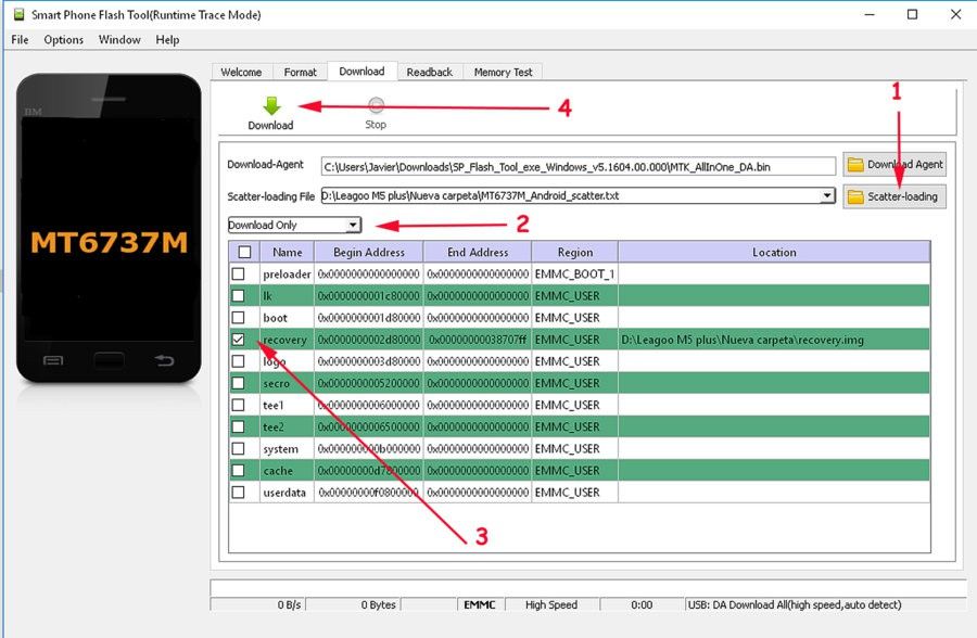

  • Ejecutáis el Flashtools
  • Paso 1: Seleccionáis el archivo Scatter.txt que encontrareis el archivo descargado
  • Paso 2: Seleccionáis "Download only"
  • Paso 3: Observáis que aparece marcado "Recovery"
  • Paso 4: Pulsáis sobre "Download"
  • Seguidamente conectáis el terminal al PC sin batería
  • Cuando termine, desconectas del PC, insertas la batería e inicias en modo recovery.
  • Lo haces del mismo modo que se explica en la instalación por ADB.
