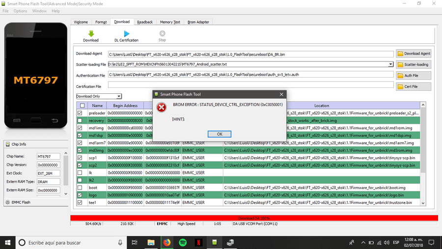

Intentando arreglar el orage state de mi leeco puso un comando que bloqueo mi telefono y solo daba un led rojo
Tampoco me lo reconocía la pc, instalé los drivers necesarios para que me lo reconociera y lo flashee con Sp Flashtools, pero mientras se flasheaba me dió un error y ahora cuando lo conecto me lo reconoce como dispositivo serie usb. Me gustaría saber si a alguien le ha pasado lo mismo, si tiene solución o si se puede hacer algo
Sí lo conecto con la bateria puesta la computadora lo lee como dispositivo de serie usb
Sí al conectarlo (con la bateria desconectada) intento entrar al recovery (vol +) lo lee como dispositivo de serie usb
Sí lo conecto (con la bateria desconectada) intento entrar al flashboot mode (vol -) dice "No se reconoce el dispositivo usb" y deja de leerlo
Logré hacer que lo reconozca como telefono, pero ahora no puedo flashear la ROM, aparece este mensaje:

Leeco Le s3 x626 Brickeado

Hola,
Veo que tienes windows 10, tienes desactivada la certificación de firmas de dispositivos? has probado con otro flashtool?
En algún momento pones la batería al terminal para flashearlo? no leo que haya que quitar la batería y dejarla quitada, en terminales antiguos si, pero en los nuevos suele ser con ella puesta.

Lo dejé sin la batería, cambie a una pc con windows 7 y logré flashearlo. pero ahora solo puedo entrar al recovery de stock, al flasboot mode y al querer encenderlo se queda en el logo
Tendré que cargarle otro firmware?
Si prueba con otra rom stock.
No me funcionó para el MT6797, pero descague Ghostphone y eso me cambio los IMEIs, ahora funciona (se tiene que ser root) ahora solo busco la manera de borrar completamente el rastro de root de la rom, porque no me deja abrir snapchat
Que root tienas puesto?
