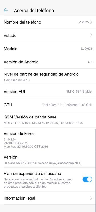

Hola, yo tengo el mismo problema con mi leeco le 2 pro X25. El caso es que cuando lo compré iba perfecto, me costó un montón decidirme en la compra ya que soy bastante nulo en todas estas cosas de las que habláis, me lo man
daron directamente con la multilenguaje e iba perfecto pero hace unas semanas lo actualicé y ahora las notificaciones entran cuando quieren igual. Me podríais explicar como solucionarlo, la verdad es que me cuesta porque como he dicho me suena a chino todo lo que habláis... Os pongo la actualización que tengo a ver si alguien puede decirme como solucionarlo...
Grossoshop es una tienda italiana. Lo que llevas será probablemente una stock modificada por BB72 o Cuoco -no sé quién se encarga de este modelo- y la actualización que te saltó sería de la propia rom "cocinada", no del fabricante. Suponiendo que te pusieran la rom completa y no utiizasen únicamente las apps traducidas por los italianos, que todo puede ser. Las únicas roms de LeECO con multilenguaje son las de los modelos que se venden en EEUU o en India. Creo que no es tu caso
Habría que ver también si te lo vendieron con el recovery cambiado o no, porque la versión que deberías llevar, si dices que se te actualizó hace unas semanas, sería la 18s
En cualquier caso, yo en tu lugar, con paciencia, me empaparía bien de lo que hay para ese modelo. @BrauliX ha publicado bastantes cosas aquí en el foro o puedes ir directamente a Unofficial International LeEco Phone Support y ponerte al día allí
