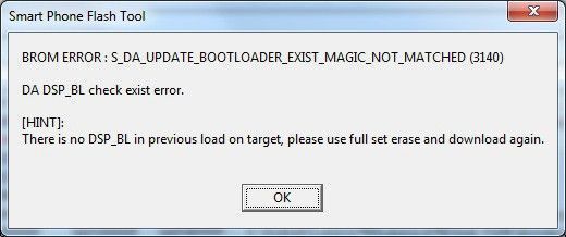

Lo he intentado después de hacer el flash de la versión GB150 que tenia, he cogido tu fichero y he quitado el de android y sin el o con el, me sale un error. Entiendo que la sd interna no deberia de dar guerra, pero me da guerra. Esta mañana cuando me la he cargado desde el recovery, he instalado un par de roms via recovery y no he logrado que la arreglaran, por lo que no le he hecho mayor caso y me he estado a llegar a casa para cargar una rom con flash tool y a partir de ahí y de los errores que he ido teniendo, es cuando he pasado a no poder ni encender el movil.
A alguno le a pasado lo de no encenderse ni el movil? Solo me lo reconoce el programa del flash tool, pero como casi siempre me da error, pues no tengo claro el problema.
Muchas gracias
PD. Si le hago un firmware-> upgrade en vez de un download el proceso me finaliza sin suerte pero me finaliza, alguna diferencia entre ambos modos de proceder?

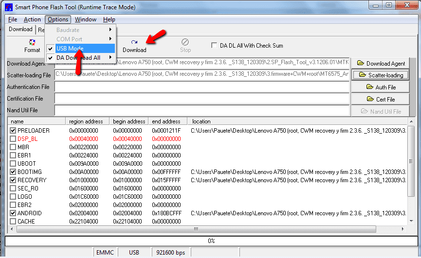

Así es como debe flashearse, y con todas esas casillas marcadas.
En "Android" una cruz, y le cargas el "System.img" manualmente.
Podrías probar de desmarcar el Pre-loader y también desmarcar en Options el "DA Download ALL" y el "USB Mode".
Mirar el puerto COM asignado, clickar "download" y cuando aparezca la cuenta atrás, conectar el teléfono con la batería puesta.
Buenos días, lo primero muchas gracias a todos por vuestras ideas, ahora mismo sigo sin entender ni que ni como acabo funcionando, pero funciono.
El caso es que como comente, el intentar usar el download normalmente me daba error y la otra opción con la versión GB150 no me dio buen resultado, creo que también lo intente con una GB14x sin lograr acabar la carga, pero volví a la carga con la GB141 y seleccionando firmware->update, los drivers estaban bien y el usb mode también, así que no se que pasaba.
Tras la carga del GB141 intenté encenderlo y voila power on, hasta ese momento mi problema era que el móvil no encendía y por lo tanto, no podía llegar al recovery, tras esto, cambie el recovery al ruso, lo cual me costo un poco, unos cuantos errores por el camino, pero acabo cogiéndolo, finalmente actualice por flash tool a la GB150 y posteriormente la instale por recovery la GB de anton_vrn 1.02 y ahora lo tengo como quiero.
No entiendo a que se debieron los mensajes de error, lo cierto es que estas últimas semanas he andado trasteando mucho, pero creo que es hora de parar un poco, que disgusto que me lleve.
