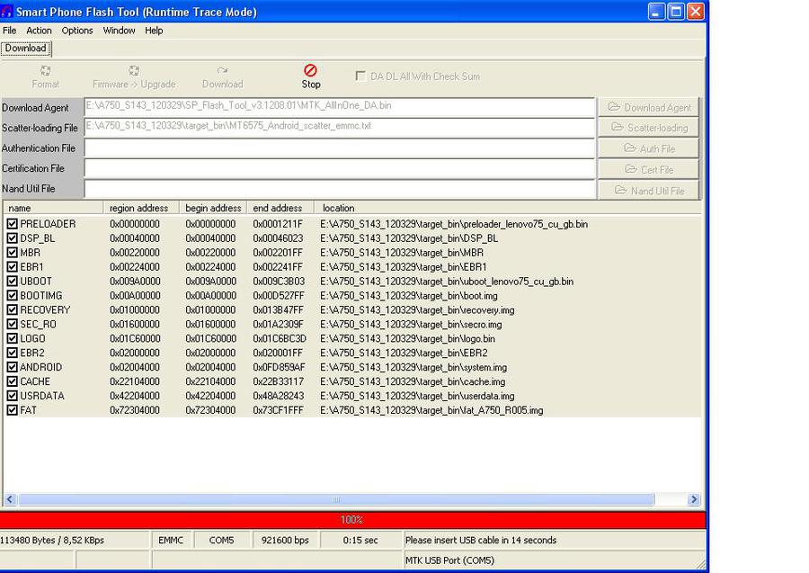

Buenas compañeros
Toqueteando el mobil lo he dejado en modo ladrillo....
Estoy intentando recuperarlo con la flash tool pero no hay manera , estoy utilizando la rom que me a enviado el chino A750_S143_120329.rar...
Cuando lo conecto por USB no me detecta el puerto , para que me lo detecte lo tengo que tener sin bateria y pulsando el boton Power y Vol + me detecta el puerto MTK y le instalo el driver , hasta aqui todo OK.
A continuacion selecciono el scatter que acompañaba la ROM y me marca todo, visualizo que esta el modo USB activado en options y le doy a Download.

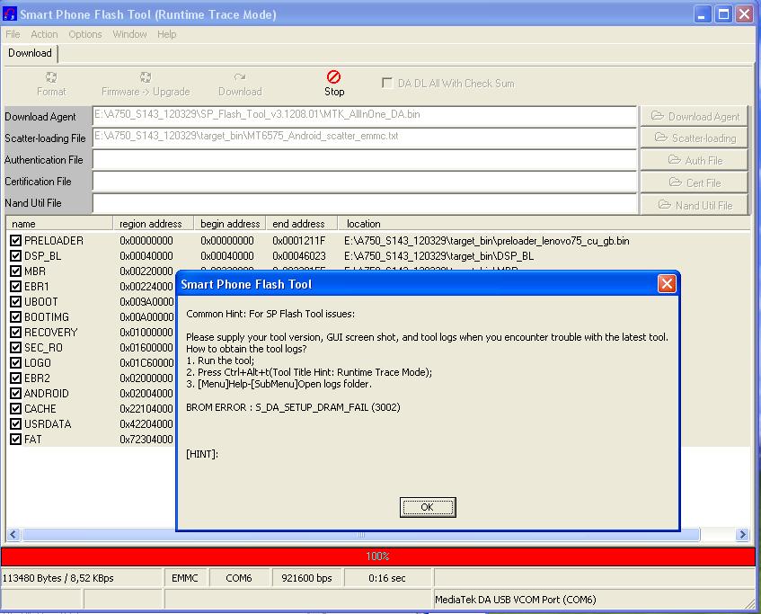

Barra Roja Que va de 0 a 100% y ahora viene el problema.... Me dice que inserte el cable USB ( si no me equivoco para el Mediatek DA USB VCOM) en 15 seg pero no hace la cuenta atras y al segundo o segundo y medio me lanza un Error...
Si elimino el driver y reinicio , cuando lo vuelvo a conectar me pide el driver se lo instalo , le doy a download y cuando me pide que conecte el cable usb con la cuenta atras de 15 segundos, me vuelve a pedir otra vez el driver pues detecta el Media DA USb VCOM, el problema es que por muy rapido que lo quiero hacer tardo mas de 15 segundos, da el error y ya no lo pilla mas , por mucho que lo intente luego no hace ni la cuenta atras al segundo tira el error...
BDROM ERROR: S_DA_SETUP_DRAM_FAIL (3002)
Aqui unos pantallazos...
Alguna sugerencia?
He probado en XP Y en 7 en portatil y equipo de sobremesa

Solucionado cargando el driver desde C:\Windows\System32\hdwwiz.exe forzando que coja el driver antes de conectar el telefono.
