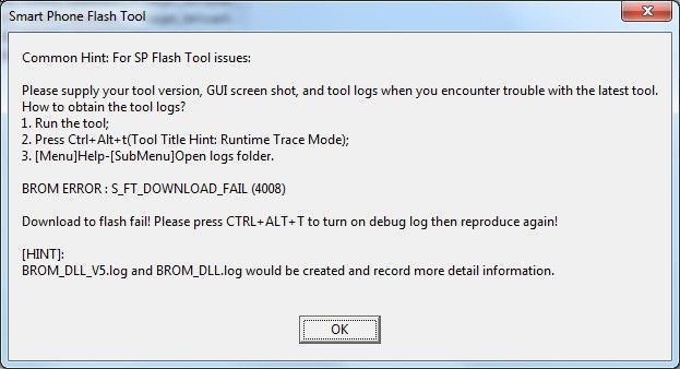

No se como lo hice, pero llevo semanas probando roms Gb y al final paso lo que paso, que creo que me lo he cargado.
Esta mañana ha estado tocandolo y no se como, pero desde el recovery he formateado la memoria interna, la de 2Gb y ahora no logro volverla a ver. Pensaba que cargando una rom desde el flash tool no tendria problemas, pero no es así, me da el error que os he adjuntado.
Alguna idea, ya no se por donde seguir
PD. He logrado finalizar la carga de una rom desde el flash tool pero mi fallo después de intentar usar el flash tool ha sido que tras obtener ese mensaje de error, no he logrado encenderlo más. Tras está última carga de rom exitosa sin seleccionar la opción de preloader sigo con el mismo problema. Alguna idea, tal vez necesito cargar un preloader concreto e intentar cargarlo para que encienda?
Muchas gracias
@NeWbIe, por qué no pruebas de flashear esto con Flash Tool?
http://www.mediafire.com/?cjjp4bvfjg86zfp
Es el firmware que me vino a mí con el móvil (2.3.6 inglés), rooteado y con el CWM recovery.
Yo diría que es error es de drivers.
El borrar o formatear la SD de 2GB internas no estropea el teléfono, te lo aseguro.
El firmware va en una partición oculta, y todo es recuperable con Flash Tool.
