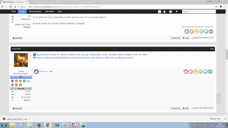

En ese vinculo llegué a la pantalla:
y descargue el plan b (goldway)
Después ejecuté el flashtools primero Firmware upgrade y me tiró un error, al menos detectó el celular!
Después download only y cliquee solo preloader y sec-ro y por último todos seleccionados y me salió el tilde verde!!!! :sweatsmile: seguido a eso me animé y lo prendí y anduvo!!!!
