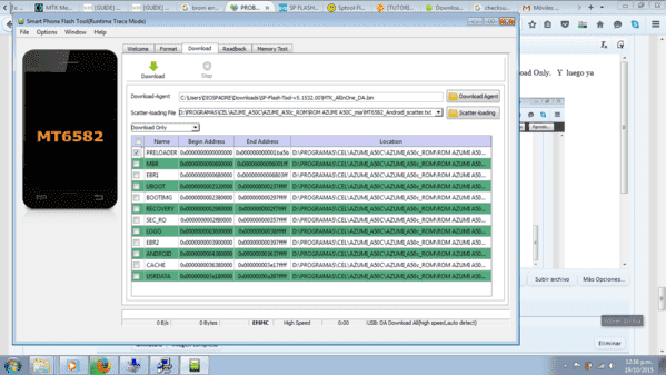

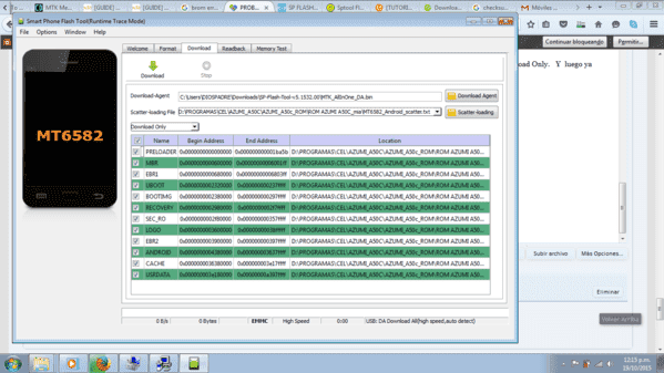

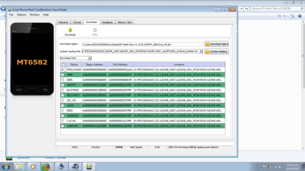

Muy buenos días, yo tenía uun problema similar, baje el último SP Flash Tool (5.15xx) y sólo le cargue el PRELOADER en Download Only. Y luego ya cargue TODOS los archivos también en Download Only. Casi que no lo Desbrikeo jajaja. También deje presionado el boton de Vol+un rato mientras descargaba el PRELOADER.
