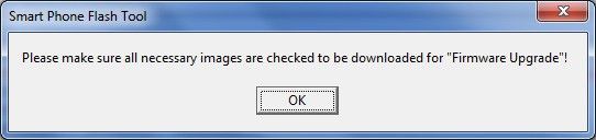

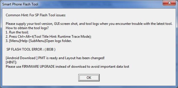

Tengo el móvil desde el martes y no he conseguido instalarle el TWRP con el Flashtool y así aplicarle el RootClean del A820, el error que me sale en el Flash Tool es el siguiente y no sé qué es lo que he hecho mal.
Por favor, ¿podríais ayudarme?
Muchas gracias.
Gracias, pero ya lo hice y esto es lo que sale:
No sé si no tendré los drivers correctamente instalados o puede ser otra cosa.

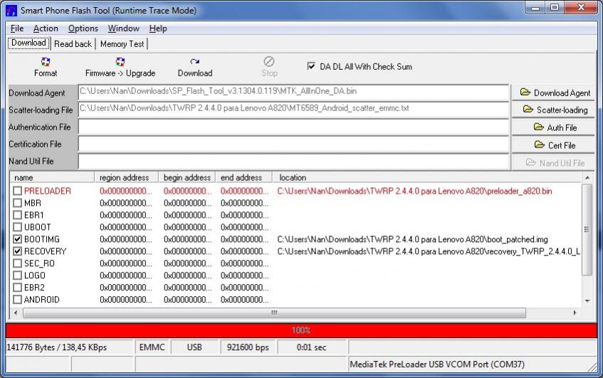

El Flash Tool lo tengo que usar con el móvil apagado y sin batería, ¿no?
Sí, tengo los drivers instalados, aunque cuando conecto el móvil sin batería, en el administrador de dispositivos aparece un segundo y desaparece.
Esta es la imagen del FT después del error que comentaba. Abajo se puede ver que los drivers están correctamente instalados (creo).
