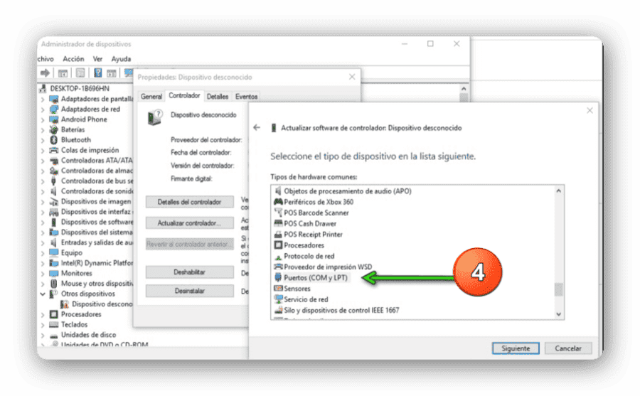

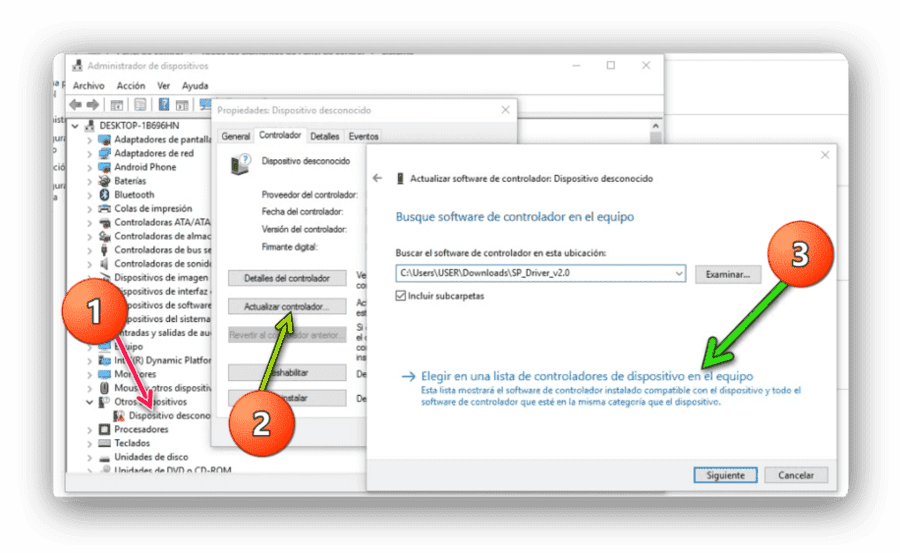

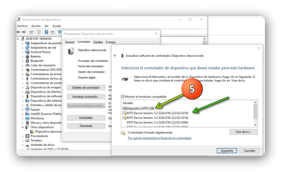

@amuocor Primero saca la ventana de administrador dispositivos, segundo pon el USB con el móvil y encuentro veas los triángulos amarillos picha en uno de ellos, y hay que ir paso a paso para instalarlos manualmente como te voy a poner aquí en las imágenes, puede que el primer archivo no lo deje instalar por eso tienes la flecha verde para intentar instalar los otros.
No te pongo el último porque no sé si te saldría, luego con el FlashTool sólo seria darle a Download justo al Stop, pones el USB sin batería primero y luego la pones, así el FlashTool si lo reconoce te flasheara el móvil.
