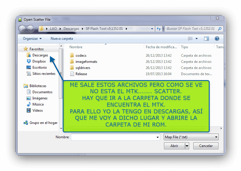

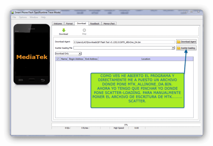

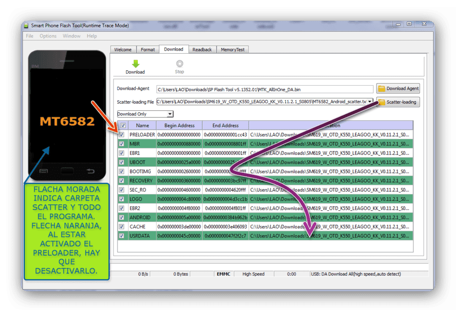

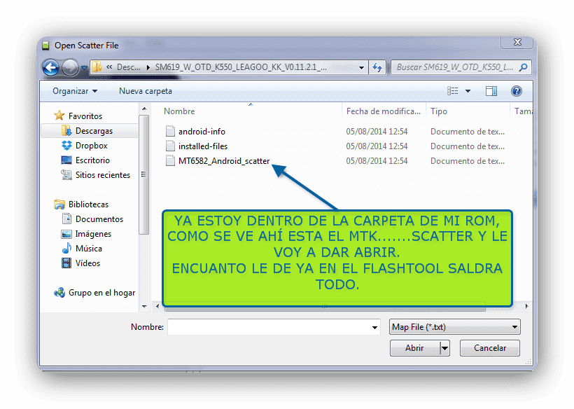

Te paso unas imágenes para que veas paso a paso donde tienes que ir, ya que si te lo escribo puede que te líes más.
Espero que te sirva de ejemplo.

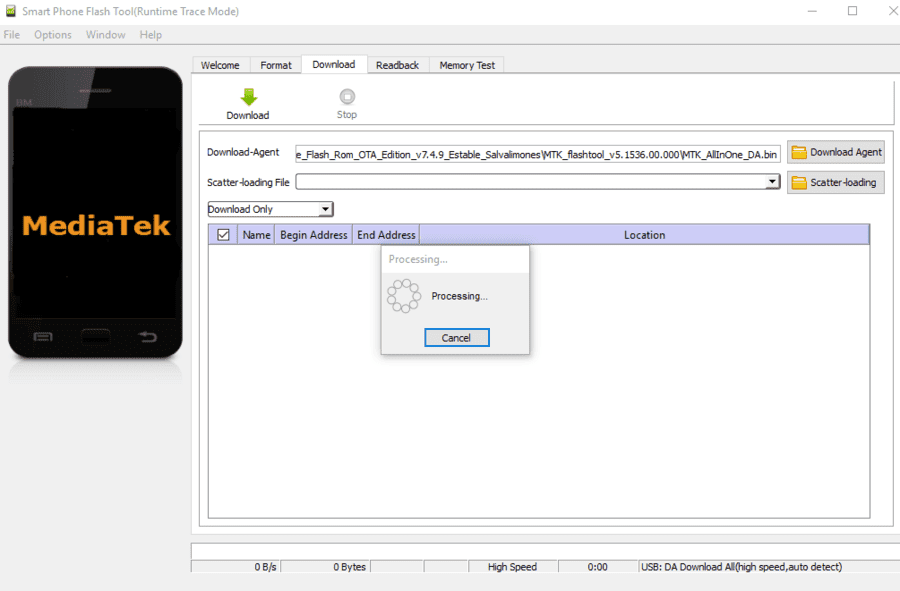

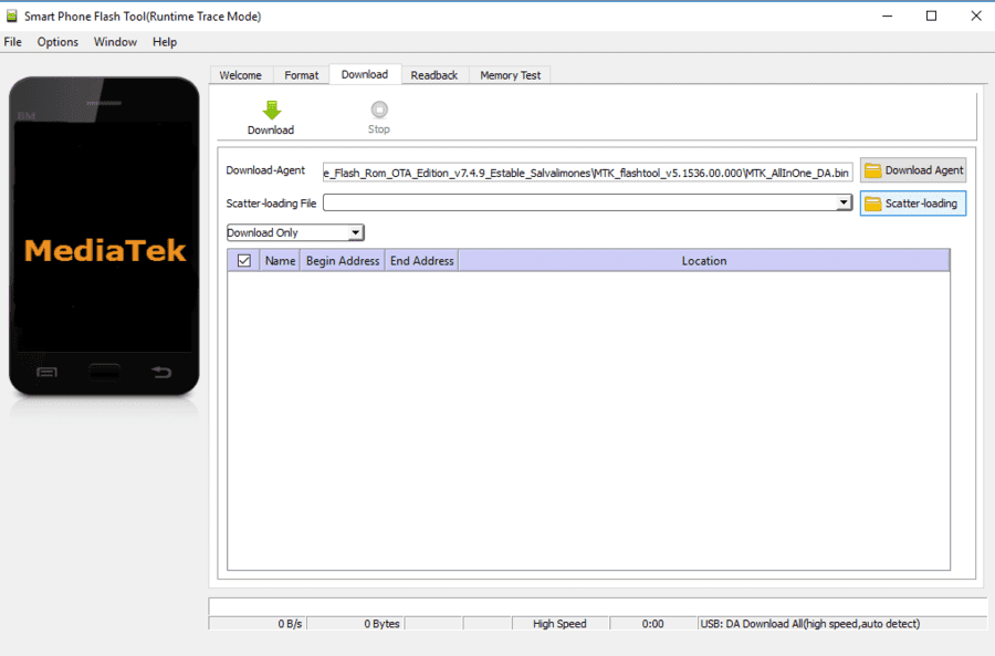

Me sigue saltando el error

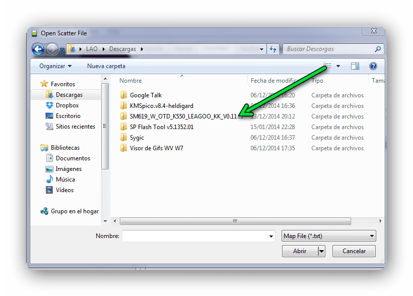

Le doy al boton Scatter-loading
Busco el archivo txt
Lo selecciono y lo abro

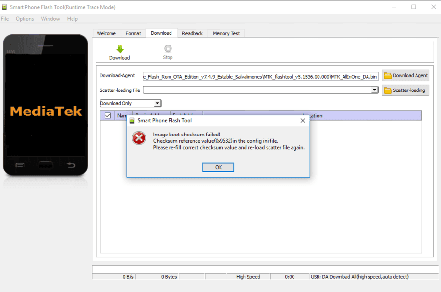

Y esto es lo que me sale, el error
Entonces el problema es la Rom, puede que no sea esa y por eso no te abre los archivos para ponerlos en el FlashTool.
O tengas que buscar las versiones anteriores a las dos más actualizadas.
Tengo otra versión de FlashTool te la voy a pasar.
MEGA
@amuocor Por lo que puedo ver del error que te da, es como si esa Rom le faltara archivos y por eso no los puede poner el FlashTool.
MEGA
