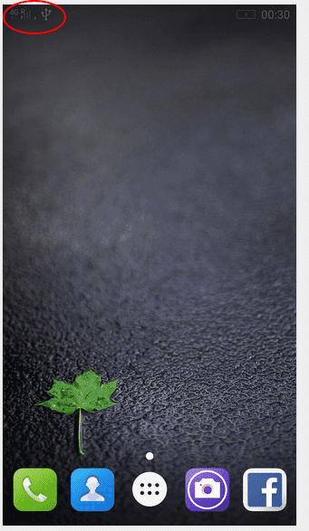

Hola Rami70, tengo un lenovo k3 (k50 t3s), el problema es que hace 3 meses que perdio conectividad, me marca de que tiene red pero no es asi, no llama ni navega con datos, con wifi no tiene problemas pero con chip no funciona, me dice que tiene señal y marca 4g pero miente, el resto funciona bien. no se cual sera el problema pero me recomendaron esta pagina y que lo rootee y le cambi la custom room, el problema es que no logro entender todos los pasas a seguir, tampoco puedo ver los link de descarga.
estoy muy aproblemado porque aca en chile nadie ve este terminal, LENOVO OFICIAL tampoco lo ve el terminal porque me dicen que lo compre en china.
nesecito ayuda porfavor. gracias por el interes de responder!!
[DOUBLEPOST=1488166384][/DOUBLEPOST]ImagenExternaRotahttp://file:///C:/Users/WALTER/Desktop/Screenshot_2017-02-27-00-30-44-239.jpeg he aqui se ve en la pantalla que indica que esta todo bien pero ya le he cambiado el micho chip de diferentes empresas y no funciona.

Hola @walter cardozo verifica que bandas de tú móvil funcionan en 4G en chile.
Aquí puedes hacerlo.
WillMyPhoneWork.net - Check if your phone works on a network
Nos cuentas si ya probaste con alguna operadora que debería funcionar y no lo hizo.
