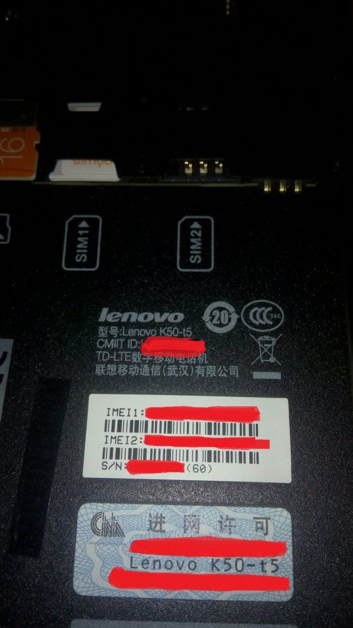

MUY IMPORTANTE: tienes que ver que modelo de k3note tienes ya que hay dos: K50-t5 y K50-t3s ,decir que si te dice que es un a40 eso no es un modelo sino un tipo de rom para saber que modelo tienes quitale la tapa trasera y la bateria

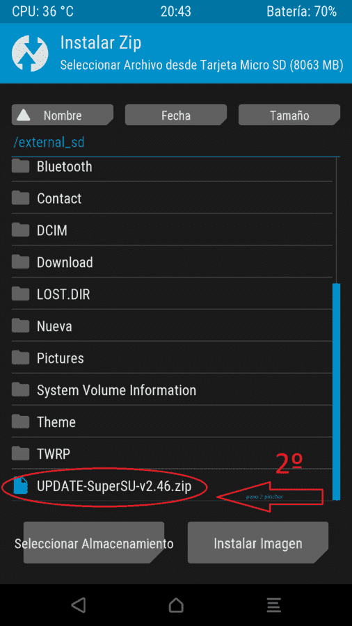

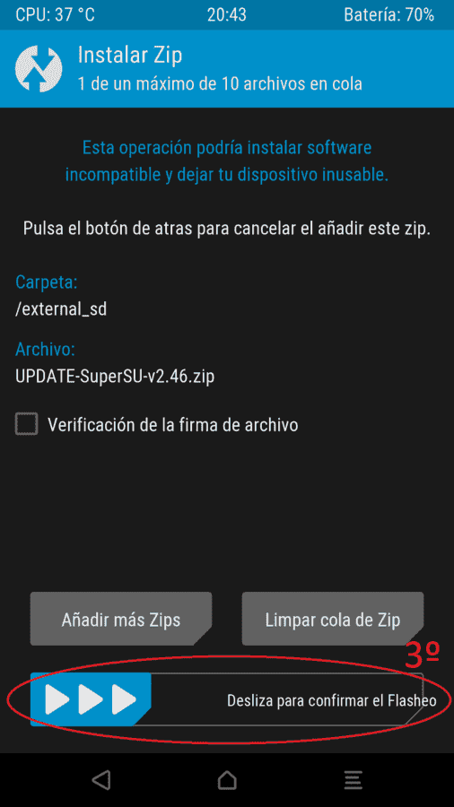

una vez en el recovery tpwr le das a instalar, pinchas en update-supersu-v46.zip,desplazamos la barrita y volvemos al principio de recovery
