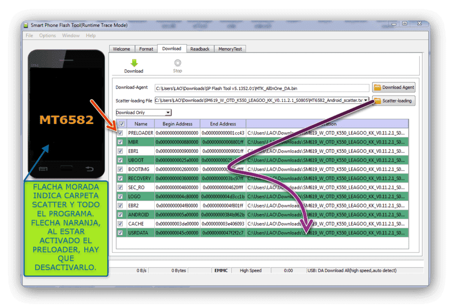

el flashtools no se utilizarlos en cambio windows no me lo reconoze pero si uso la aplicacion iroot lo reconoce y me dice que esta conectado pero no puedo meterme en sus archivos
Es muy fácil de utilizar el FlashTool y más comodo a la hora de flashear.
Lo primero es bajar la Rom Stock del modelo de tu móvil, si no lo tienes por aquí en el foro, entra en la página de Needrom y ahí seguro que encuentras tanto la Rom como las herramientas de FlashTool.
Una vez que tengas eso, ya te diremos el próximo paso que hay que dar.
Vale, ya los tengo
Si te viene con el FlashTool dime ahora que Windows tiene tu PC?
[DOUBLEPOST=1466862625][/DOUBLEPOST]@rafael de miguel Dime que Windows usa tu PC o Portátil, ya que hay que instalar ahora el MTK Preloader para el FlashTool, o otro programa si el Windows que tienes es el 8.1 o el 10
Vale tienes que hacer entonces lo primero una cosa, tienes que desactivar los controladores firmados, te paso un enlace de como lo tienes que hacer y otro de un programa que tienes que instalar.
TUTORIAL - Como instalar Drivers de MTK en windows 8/8.1 y 10
En este enlace sólo desactiva los controladores firmados.
APORTE - Flashear con el sistema operativo Windows 10 32 Bits o 64 Bits
En este otro instala el SP_Driver_v2.0.
Dime si tienes este FlashTool y que versión es.
