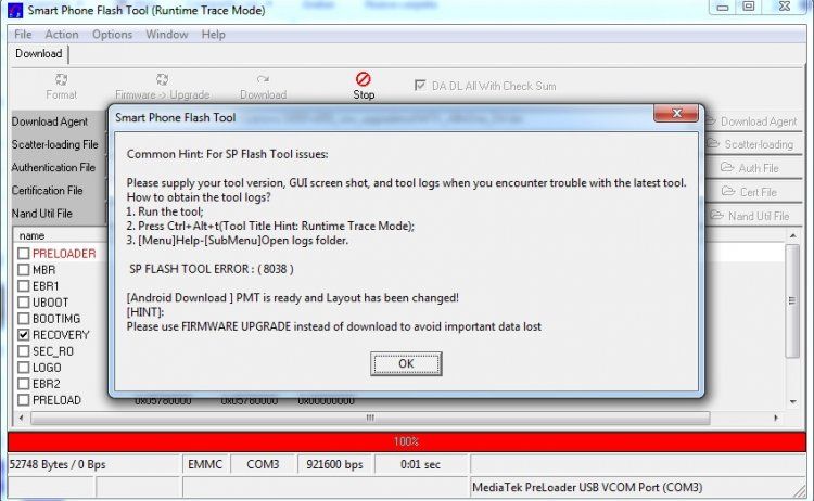

Soy incapaz de flashear el recovery, me sale este error:
Reinicia el pc. Quita la bateria del movil y luego prueba con bateria otra vez y si no va la quitas.
Si usas win7 u 8 tienes que ejecutar flashtools como administrador.
Enviado desde mi Lenovo S650 mediante Tapatalk
Lo he intentado de las dos formas y me sigue saliendo el mismo error.
Edito: Gracias Breakk, ya lo he conseguido
