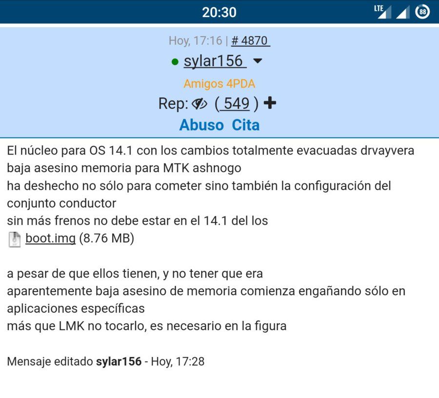

El ruso ha publicado un nuevo boot.
Creo que tiene que ver con las ralentizaciones que le hemos comunicado que os pasan a algunos.....
Pero no estoy seguro.
Porque no entiendo nada de nada.
Quizá sea mejor esperar a ver que dice Borizzz en XDA (para ver si entendemos algo) ¿o no?
