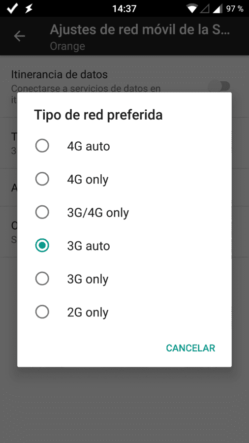

Hace bastante tiempo que no llevaba una versión de Lios 14.1 y no recuerdo si en el ajuste para escoger el tipo de red preferida ya estaba como ahora. En tema es que veo que diferencia las redes con auto o only. Y no tengo clara la diferencia de comportamiento que va a provocar
@yossSP, tu que has comentado mucho sobre redes, conoces la diferencia en el comportamiento de una u otra opción?
Que yo sepa los "auto" son "preferencia" y los "only" son "únicamente", es decir:
  • 3G only: conecta únicamente por 3G
  • 3G auto: conecta primero por 3G, en caso de no poder prueba con otra

Casi...
Y sin quererte llevar la contraria jaja
Si pones 2g...only..solo se conecta 2g.. Si pones 4g only..se conecta a 4g..y si no puede va bajando...si pones auto..se conecta a la mejor red disponible en ese momento..
La diferencia....
Si pones 3g only..no sube..a 4g aunque lo tengas..2g..igual...baja,pero no sube...no se si me he explicado... Jaja

Discrepo estimado @euno ... porque entonces... ¿por qué está la opción "3G/4G only"?...
Yo entiendo:
  • 4G auto: preferencia de conexión a 4G
  • 4G only: únicamente conexión a 4G
  • 3G/4G only: únicamente conexión a 3G/4G, la señal más fuerte que detecte.
  • 3G auto: preferencia de conexión a 3G
  • 3G only: únicamente conexión a 3G
  • 2G only: únicamente conexión a 2G
Para mí las "only" son excluyentes y las "auto" indican preferencia, el matiz de que no intente conectar a una red superior es interesante (como todo lo que aporta @euno) y pienso que quizá se podría aplicar a los "auto". Si alguien quiere/puede probar y contar... :wink:

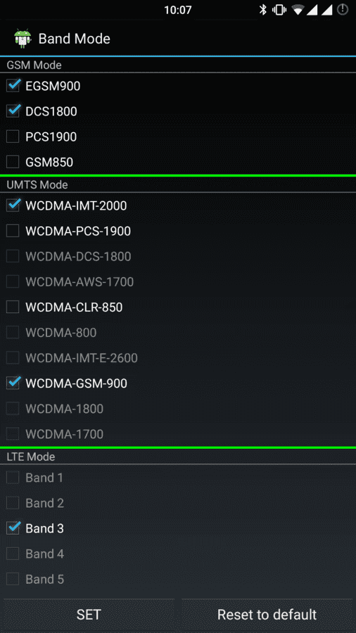

Para acelerar la conexión establece las bandas adecuadas para España según el tutorial: TUTORIAL - Establecer Bandas Adecuadas Para España En El Jiayu S3
Es una pena que las modificaciones de la app del modo ingeniero no hayan llegado, aún, a permitir la posibilidad de escoger viendo TODAS las bandas en la sim 2.
El tema de las bandas lo intento editar en el modo ingeniero como siempre, pero no me las guarda, de hecho aparecen todas sin el "tick" a pesar de que las configures. También he intentado tocar la opción de elección de network preferred...que apare por defecto en GSM...y aunque lo pongas en 4g-3g-2g tampoco te lo guarda. Creo que el modo ingeniero que ha introducido Sylar no va muy fino, o eso me parece a mí, ya que también he intentado tocar la parte de sonido, y no aplica ningún cambio.
Si lo guarda.
