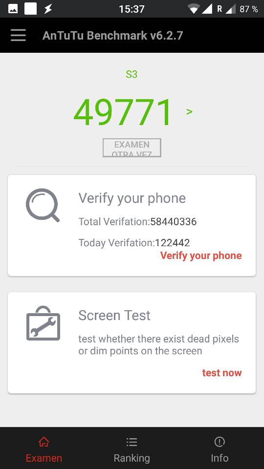

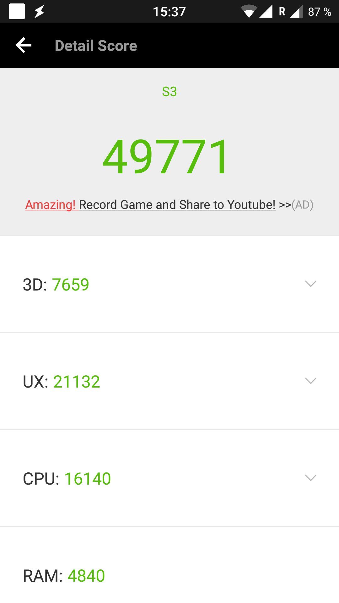

Chicos... Alguien puede pasar el antutu... Yo obtengo valores muy bajos en comparación a la mados... 40-41k en comparación a 49-50k... También lo noto en juegos como clash royale donde tengo lags
Gracias
Pues confirmo, Antutu me ha bajado a los 42.000 puntos... la AICP 12.1 v2 de Sylar se me quedó sobre los 45.000, lejos los 50.000 me media del resto de ROMs, incluida la del MAD.
En mi uso la veo fluida, pero quizá si que de algún trompicón más que antes.
A ver si algunos más pueden confirmar cifras de Antutu...

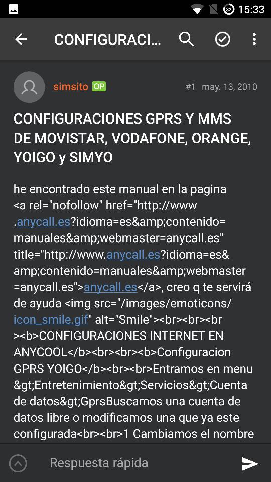

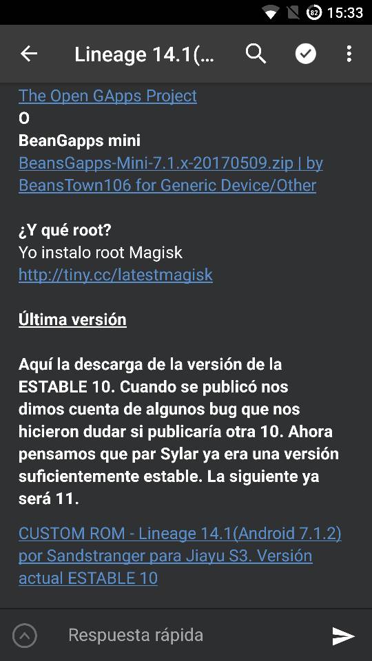

El mensaje de este hilo dónde tienes el enlace está puesto en el mensaje 1
Desde tapatalk pincho el enlace y me lleva a esta pagina q ved en la foto...de todas formas ya lo he bajado con el pc.

Yo en esto de Antutu no creo demasiado, la verdad. En diferentes ocasiones los valores pueden variar ligeramente. En otras roms he superado los 50.000.
