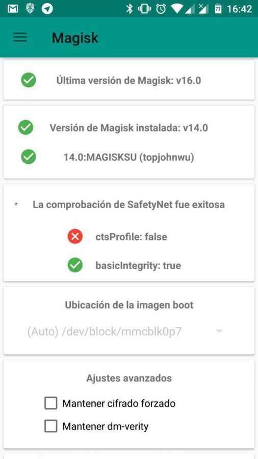

¿¿A tí te salen ambos ticks verdes al pasar el SafetyNet @Flo.octopus ??

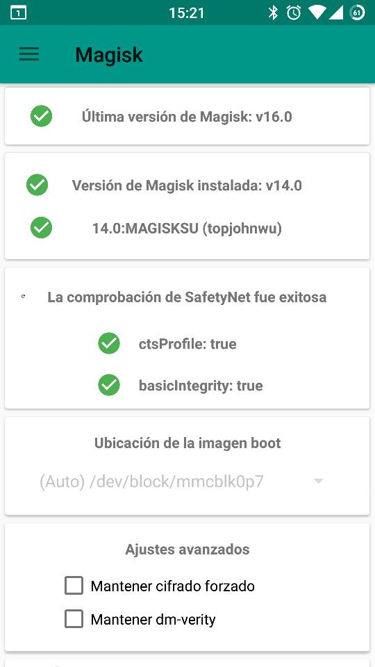

Si, así es .... mira ....

Pues ahí está el problema, que a mí la de ctsProfile me sale la cruz roja, aunque pone que sí he pasado la comprobación...
Voy a desinstalarla y volverla a instalar a ver si me lo pilla bien, sino ya no sé que más hacer xD

He ido al recovery y he desinstalado Magisk, al volver a System para desinstalar el Manager no estaba, vuelvo a recovery para flashear Magisk 14 y vuelvo. La primera vez he actualizado el manager y no me pasaba el cts. He vuelto a repetir el proceso quedandome con el manager que venía con Magisk14 y el resultado es el mismo:
Ahora mismo la versión del manager.apk es la 5.3.0 que viene por defecto con la v14 (la de la foto). No hay que tocar nada de busybox ni nada, no? Porque no lo tengo instalado.

Calla, que soy tonto profundo... quiero pasar el safetynet y no pongo el fix para el safetynet :sob:
Hacía tanto que no le metía el root que no me acordaba, ya me pasa el SafetyNet. Me lo voy a tatuar a fuego en la piel...
