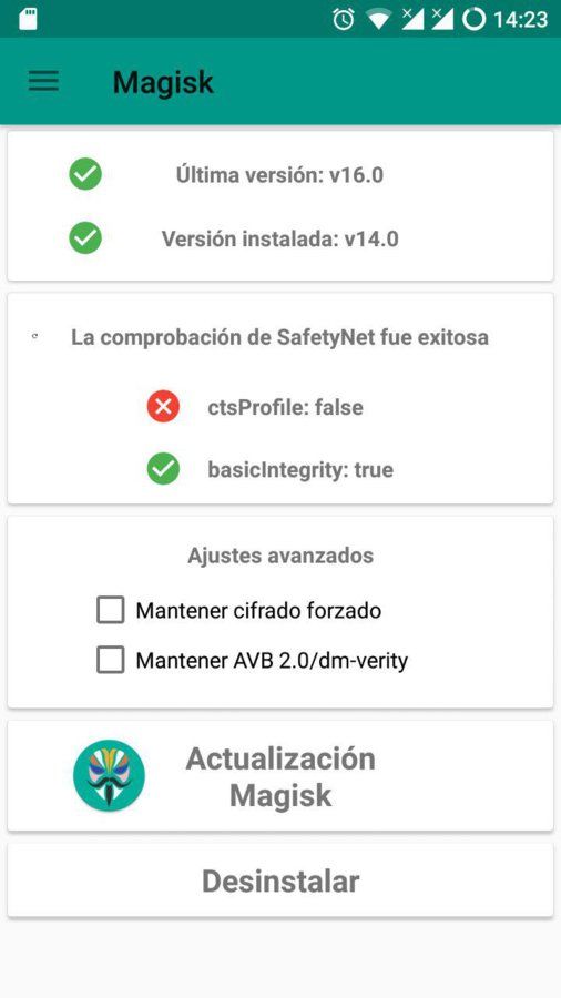

Gracias, ahora iré tocando cosillas de configuraciones, de momento he instalado Magisk 14 como me recomendaste en el hilo de Magisk y no me pasa el SafetyNet, me sigue saliendo error de "ctsProfile:false"
Le hice un Format en los wipes, debería haberse desinstalado así, no?
Aunque te salga el aspa roja te pone que la comprobación fue exitosa. Lo tienes bien. Depende para que lo quieras, pero Magisk sí te oculta root para algunas apps conocidas y más comunes
Hola, gracias a los dos por responder, yo necesito ocultar root para ciertos juegos, así que necesitaría Magisk.
Acabo de ver que el Titanium me ha pedido permisos de SU, cosa que la última vez que intenté entrar desde madOS con la v16 no me dejó, así que parece ser que como dice @thunderfruit sí que lo tengo bien. A las malas usaré el uninstall y volveré a flashear Magisk 14.
