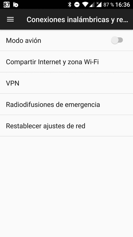

Hola, ¿sabeis si esta ROM tiene NFC? Es que no lo veo en ningun sitio. Gracias.
Lo del NFC (por ejemplo el pago con el móvil) yo sólo lo he conseguido con la MM (Android 6 de Sylar) y con la Oreo (Android 8.1 del MAD)
Con esta Nougat Android 7.1 nunca lo conseguí
Gracias a los dos. No lo quiero para pagar, pero me he dado cuenta que no esta en el menu de aujstes, He probado a hacer una busqueda en ese menu , sale y me envia a Conexiones inalambricas y redes, pero ni rastro de donde activarlo. Mira que son raros estos Jiayu. Por cierto hace tiempo que no la actualizo, el parche de seguridad es de Marzo, no se si tendra algo que ver.

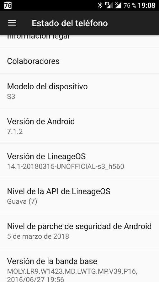

Que versión de la Lineage 14.1 llevas?

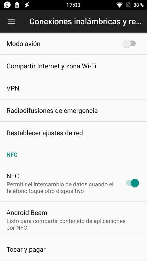

La mía no es de las más reciente y lo tiene ahí Mira
Pues esta. Que cosa mas rara. En fin, no se si merece la pena actualizarla, pues esta me va muy bien. Gracias.
