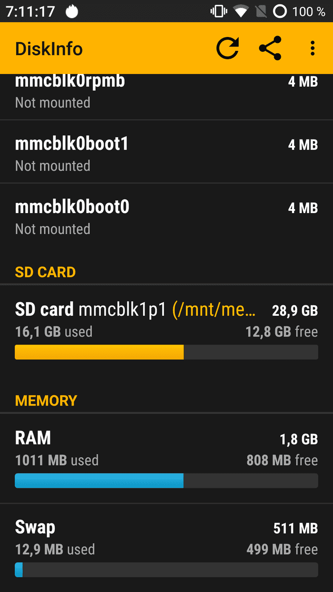

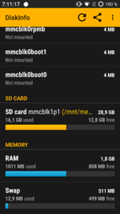

Swap activo sin root:
Lineage 14.1 (android 7.1.2) para Jiayu S3 actualizable OTA no oficial.  Última ROM del 14-02-2020. 368903-d699f2c7551e1a2634dd39dcd34b51a4.jpg

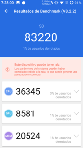

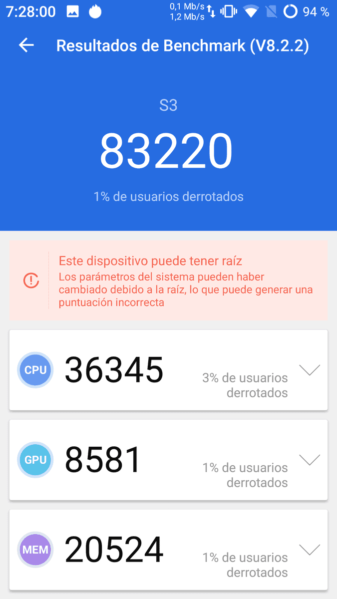

Una prueba de rendimiento con Antutu:
Lineage 14.1 (android 7.1.2) para Jiayu S3 actualizable OTA no oficial.  Última ROM del 14-02-2020. 368904-bcc97c5b98c77f036ca20435166f016d.jpg
P.D.
Los reinicios no se resolverán con esto, creo que no tiene que ver con el kernel. Probaré en el mío aunque suele costar bastante provocarle.
