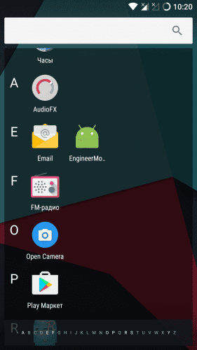

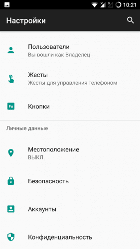

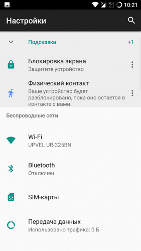

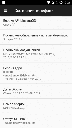

Allá vamos, todavía no la he probado, quien lo haga que comente pls. También el tema de la carga rápida que han estado comentado en el foro ruso
Los 14,1 actualizado
https://drive.google.c…JqaWc/view?usp=sharing
Cambio en el mismo lugar
que es enorme
yo era demasiado vago para escribir todo
se puede decir que es una versión intermedia
Уменьшено на 74%
1080 x 1920 (56,18 КБ)
Уменьшено на 74%
1080 x 1920 (81,71 КБ)
Уменьшено на 74%
1080 x 1920 (135,32 КБ)
Уменьшено на 74%
1080 x 1920 (108,71 КБ)
Уменьшено на 74%
1080 x 1920 (1,24 МБ)
estables 10
códecs actualizados a 7
madera mejorado NFC
parches fuente de Zormax
en el kernel actualizado GED conductor, mtk_smi, gpu_hal, mtkjpg, m4u , MMP
CPU overclocking y GPU con la posibilidad de especificar una frecuencia de voltaje de la CPU
CPU trabajo con workquee
nuevo gobernador de la CPU: renice, elementalx
nueva memoria gobernador: Zen y sin embargo lo que los
pequeños cambios en el kernel
actualizado controlador de audio 6 y 7 son utilizados por Sony
actualizó el controlador BT, que ahora están siendo utilizados por 7
casi todos los vendedores de utilizar 7
reformado madera jpg a 7, la foto es ahora un poco mejor calidad
de trabajo totalmente pcm32
úlcera completamente de trabajo a una frecuencia de 48.000
sonido a través de BT ahora trabaja a una frecuencia de 48.000
actualizaciones de seguridad para 08/05/2017
iskhi firmware actualizado
en la sección de la pantalla ahora se puede activar la prevención de la activación accidental del sensor de
firmware se recogen aún mayores parámetros de optimización
en inzhenerki realizan cambios en el volumen de la funcionalidad de sonido, pero no se ha solucionado
trabajo de la cámara se hace ahora a través cameraserver
y más
