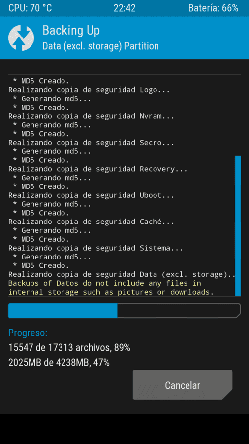

Tengo , de partida, un backup de la rom mia de diario con todo bien puestecito.
Descargo la rom y las gapps.
Hago mis wipes y format (todos) instalo la rom, vuelvo atrás, instalo las gapps , vuelvo atrás, instalo supersu y reinicio sistema
Me logueo en mi cuenta Google. (En todo eso habré tardado 5 minutos).
Y entonces entro a recovery y voy a restaurar solo data de mi backup anterior......
Reinicio y ......
¡¡¡¡!!Me queda una ROM actualizada y perfecta!!!!!!!!!
Así en menos de 10 minutos tengo todo terminadito y la última versión de esta rom......
¡Ea!¡acaban de nacer la instalaciones limpias inversas!
Nuevo concepto lanzado al universo del que Jiayu S3. Instalación limpia inversa
Me imagino que todo lo importante que no quieras perder, fotos música y similares siempre en la sd externa. Porque en la partición data no queda copia de ese tipo de archivos.

Claro.
Es una instalación limpia. Limpisima.....
Y luego le metemos(restaurando) de una vez data.... O sea app y configuraciones de aplicaciones, launcher, setting...etc
Fotos, descargas y demás siempre en la externa......

Para que quede dicho. Así queda constancia que si se tienen en la interna se pierden aún recuperando un backup completo.
Ok.....
Data son solo app y configuraciones
Eso, en los nuevos twrp 3.1.....
Si lees te lo pone ya incluso cuanfo haces un backup
