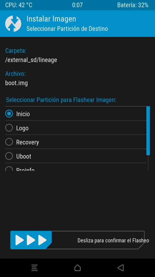

[DOUBLEPOST=1496007830][/DOUBLEPOST]Ah!! el boot se instala en recovery en imagen. Y ahora la pregunta, se pincha en " Uboot", verdad?
Se me olvidó decirlo hoy.....

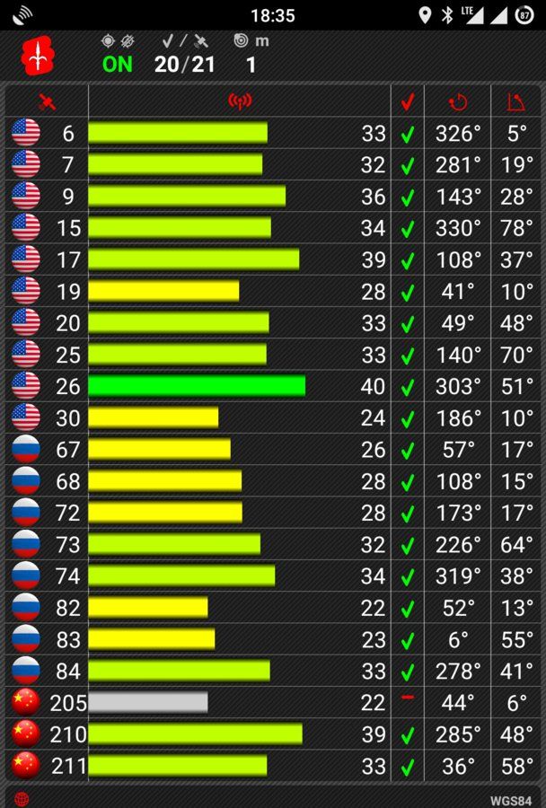

El gps de esta rom.......
¡Canela en rama! ¡Buenísimo! Al nivel de la MadOS

2 boot que ha subido hoy Sandstranger el cocinero.....
Él recomienda instalar el que sólo pone boot.img ..un boot ext4 (sirva para lo que sirva y mejore lo que mejore eso...... )
Tambien hay un boot carga rápida que al ruso no le gusta y que dice que el que lo instalé lo haga bajo su responsabilidad.....
En este zip que has de descomprimir están los dos.....
Instala desde twrp el que prefieras....
Recuerda que a continuación tienes que volver a instalar tambien el zip del magik.....

Yo no digo que sea mejor ni peor..... En principio para mi uso, me gusta mas porque tengo mas señal, me va mejor el wifi, me parece mejor cámara, va perfecto Youtube y tiene mejor sonido.....
Sin ser perfecta ¿eh? Que está en proceso.... Como todas......
