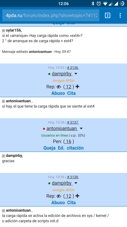

Buenas @antonioantuan imagino que éstos boot son excluyentes entre sí (como todos entiendo jaja) es deci,r se puede poner uno u otro no te puede beneficiar de los dos no? porque se machacan (perdona mi ignoracia)
Por otro lado, el boot de carga rápida tiene que ver con el kernel que publicó no hace mucho y se cargó a los pocos días? es lo mismo?) Sabes además si es para usb también o sólo cargador de pared? muchas preguntas perdona, pero como vemos que te gusta indagar por los foros de los hijos del Kremlin.. por si habías cazado más info.
Ya que estamos en plenas pruebas de rom, creo que meteré esta de nuevo para comparar con la madOS, aunque la probé no hace mucho y la bateria no me daba mas de 3 horas de pantalla... no sé si ha mejorado con la última actualización
Gracias el antemano
Los dos boot contienen lo mismo lo que pasa que uno además tiene carga rápida
