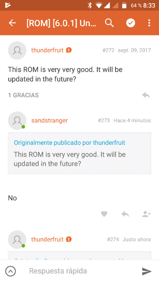

Estuvo liado con una actualización justo antes de que se le rompiera.
Pero le dio error al compilar y abandonó...
Dijo entonces que no se planteaba volver a actualizarla.
Eso es lo que le entendí, pero ya sabes.... Puede ocurrir cualquier cosa con este hombre

Sylar/Sandstranger se hace el duro para actualizar una última vez esta ROM. Solo se le pide actualizar parches de seguridad, que no toque nada más porque todo va bien... Pero creo que no quiere
