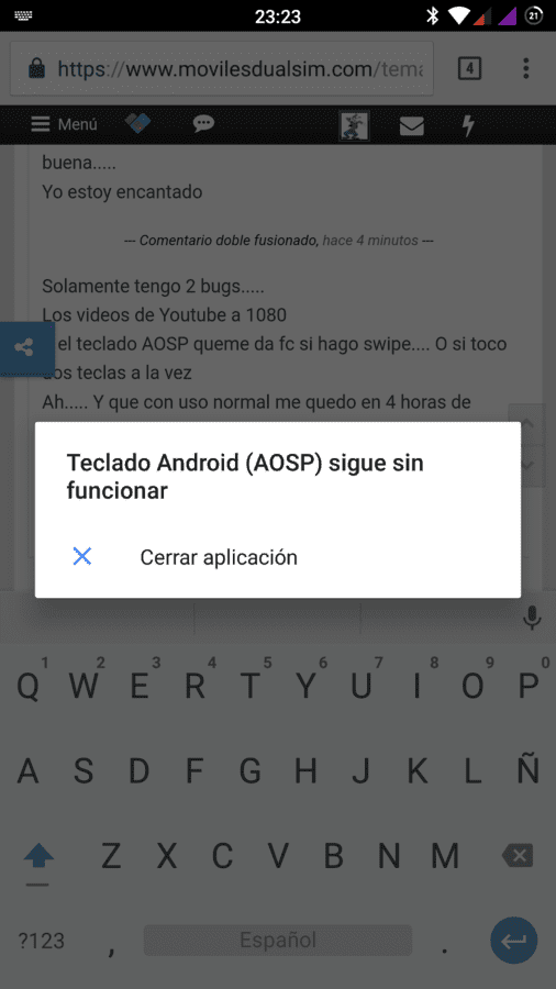

[DOUBLEPOST=1491167605][/DOUBLEPOST]Solamente tengo 2 bugs.....
Los videos de Youtube a 1080
Y el teclado AOSP queme da fc si hago swipe.... O si toco dos teclas a la vez

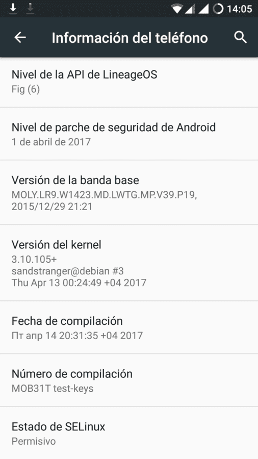

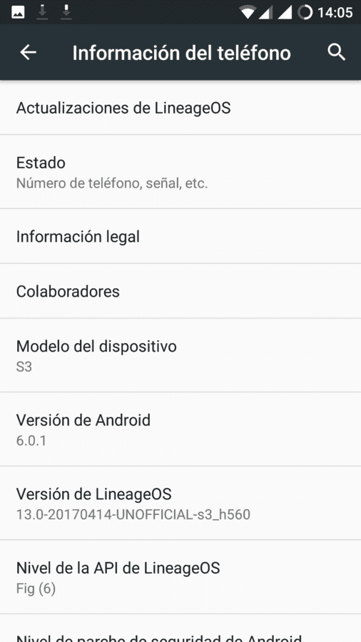

Update estable4 15/04/2017
kernel se actualiza con más de 300 bekportov
implementación en el núcleo thunderquake motor, es decir, el cambio en la frecuencia de vibración ahora está trabajando
parche evacuado de DanielHK en wifi
mejora en el modo de reposo
aplicación UniqueDeviceId y PersistentStorage
Actualización de seguridad para 04/01/2017
actualizada fuente de firmware
Changelog en inglés
15.04.2017 Stable4:
  • Kernel updated with more than 300 backports;
  • Alarm in off state now working;
  • Thunderquake engine implemented in Kernel, so vibro frequency now works;
  • Wifi patch from danielhk rolled out;
  • Improved sleep mode;
  • UniqueDeviceId & PersistentStorage implemented;
  • Android Security Level 01.04.2017;
  • Synced last LineageOS13 sources.
