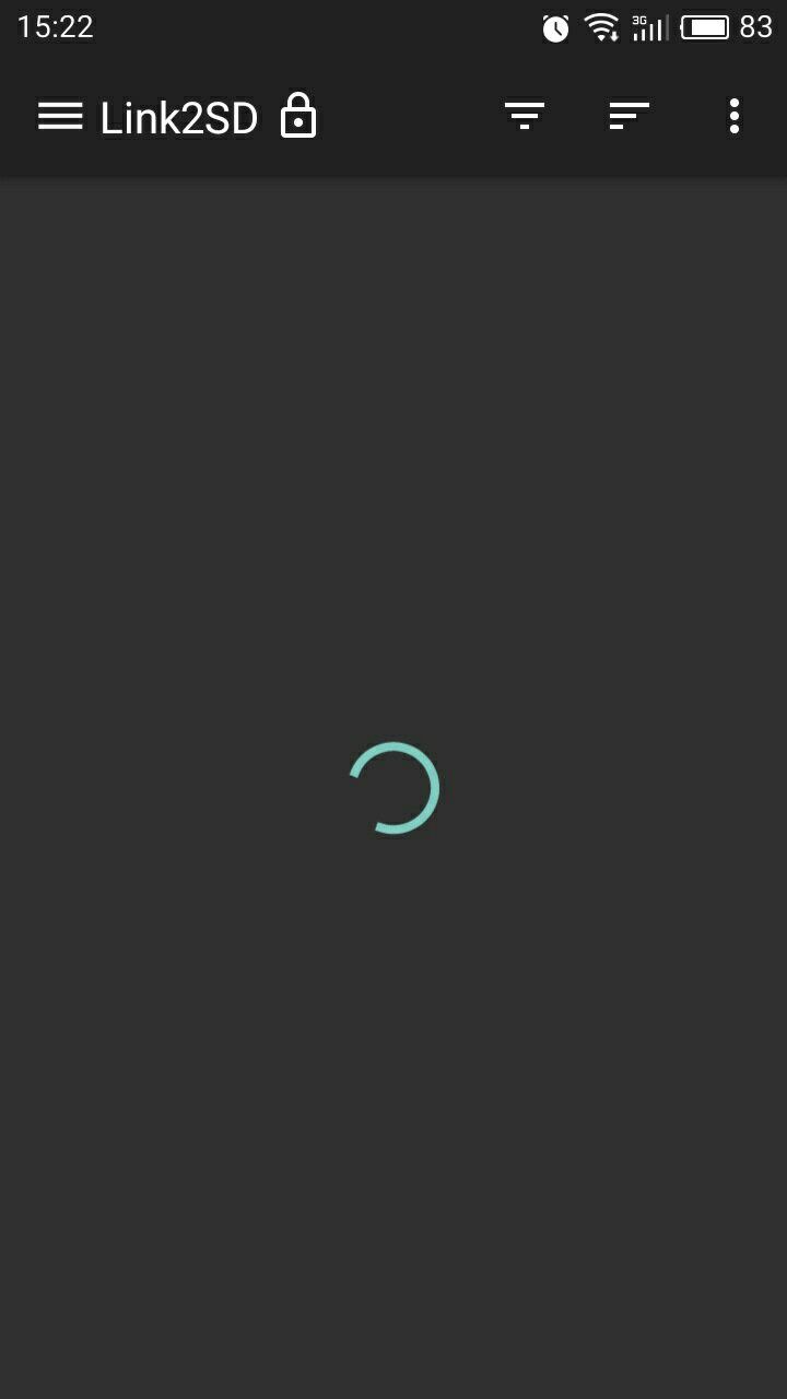

Hola a ver si alguien me puede ayudar he hecho root con kingroot y se ha instalado también Purify.
Después he instalado link2sd congelardo todas las aplicaciones que no servían las chinas pero al día siguiente vuelvo abrir link2sd no acaba de arrancar se queda pensando como en la imagen y tengo que eliminarlo desde la multitarea porque no responde.
alguien sabe porque puede ser esto

@ajjaz Igual hay que volver a conceder permisos root a link2sd, a mi personalmente no me gusta mucho (nada, en realidad) kingroot, intenta sustituirlo por SuperSU como nos explicó el compañero erderbi aqui: TUTORIAL - Rootear+ Instalar supersu funcional con bootloader bloqueado [Flyme 5]
Efectivamente, me pasaba lo mismo, fui a SU y elimine el permiso a Link2SD, luego abrí esta última aplicación, concedí permisos de superusuario y voila! Gracias.
