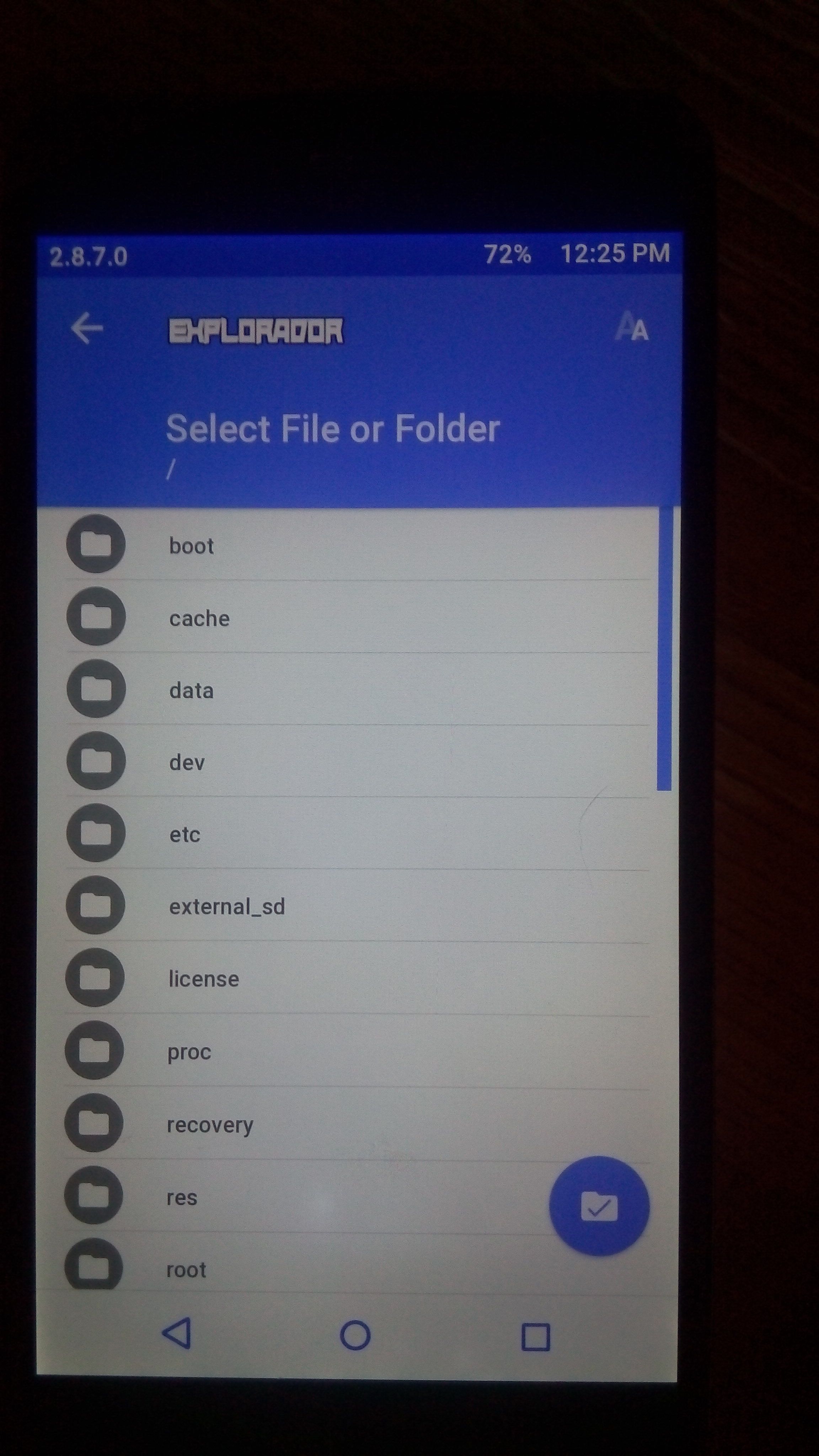

DUDAS a raiz de imagenes:
Estoy rescatando cosas de /sdcard... pero ¿Hay alguna otra carpeta INTERNA donde tendría que ir sí o sí, aparte de whatsapp?

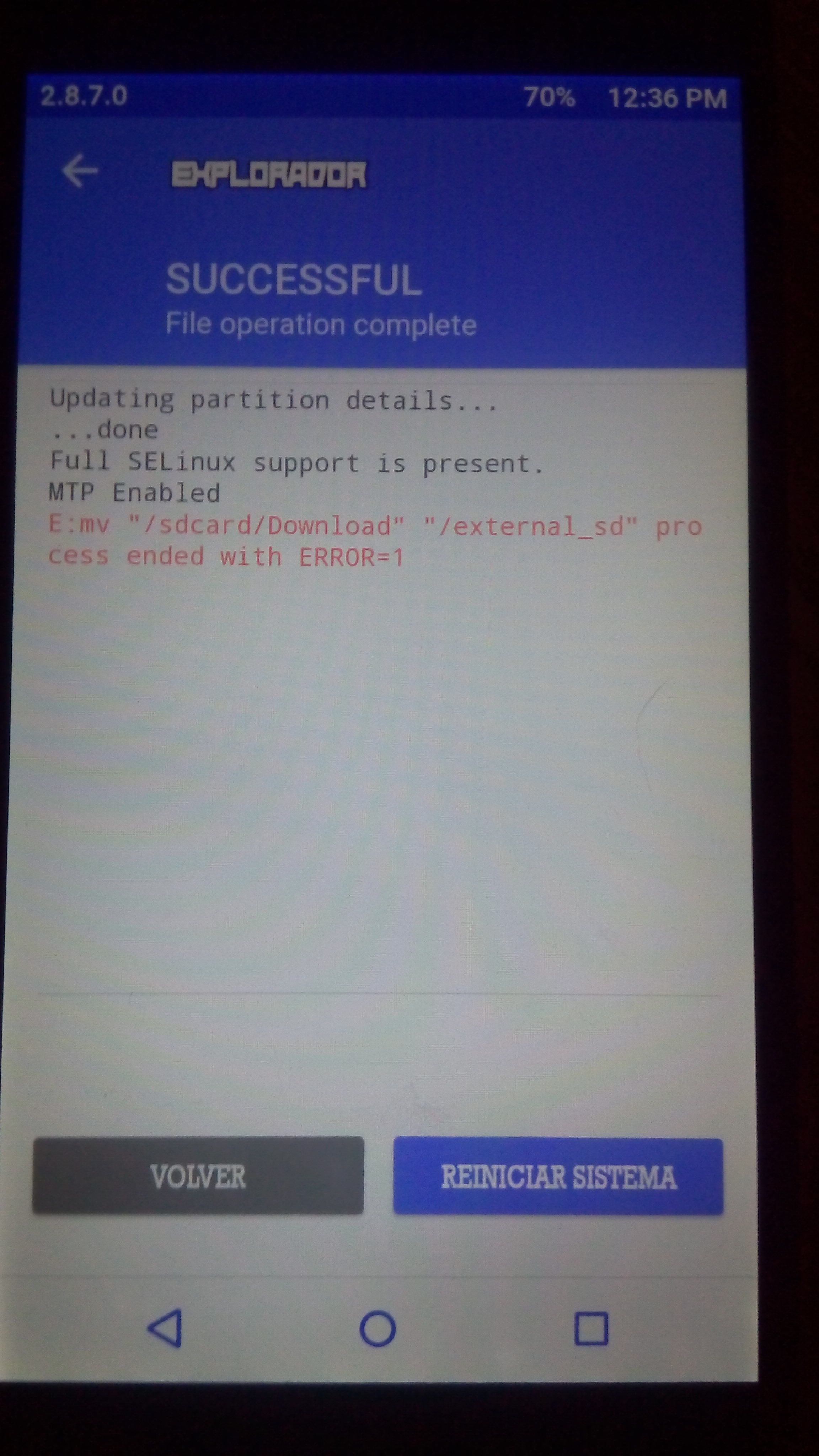

y éste es el error que me da al tratar de copiar archivos de /sdcard a /external_sd.
No sé por qué pone "sdcard/download si yo me meto en sdcard y hago click en "vcf0001". Y primero efectivamente me pone "copying....from sd card to external sdcard" y el archivo vcf0001, pero luego da ese error. Con directorios no tengo ese problema.
Acabó de entrar al twrp para ver sí se podría desde otra ruta pero no, realmente no se porque si dices que entras en una ruta pone otra, sí no funciona copiar prueba a mover, ó ya lo hiciste?
Tras probar varias opciones, finalmente me dejó "copiar" varios archivos que tenía, incluidos los VCF antiguos mios.
