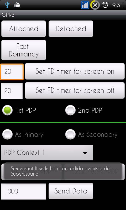

Bueno una posible solucion, a mi de momento me ha funcionado.
Sim 1 Pepephone 3G
Sim 2 Movistar
Tengo el zp200,
entramos en modo ingeniero con el sigiente codigo * # * # 3646633 # * # * o con zopotool, MobileUncleTool o cualquiera que te te de acceso al MODO Ingeniero(EngineerMode MTK).
pulsamos la opción GPRS,
dentro le damos a la opcion Config SCRI/FD,
Aquí le damos a Turn Off
y Ok
[Imagen Externa Rota]:http://dl.dropbox.com/u/37959587/egenier4.jpg
, después de esto reiniciamos.
A mi esto me ha funcionado, de momento, solo le tengo puesto hoy lunes a ver que tal funciona, si alguno mas lo hace que comente los resultados.
Editado por zoyB para poner unas capturas el compañero si tiene vodafone en sim1 para datos yo no por eso el comentario de de la ultima captura.

En mi caso me he encontrado con un terminal (X19i) con dos tarjetas VDFN que en cobertura funciona como un móvil de principios de los ´90, es decir; si llega a 15 minutos al día, me doy con un canto en los dientes.
Cuando he repasado el tutorial y al acceder al modo ingeniero me he dado cuenta que mi terminal no dispone de ningún modo para configurar SCRI/FD .
¿Es posible instalar un menú ingeniero más completo o hay otra opción con la que pueda salvar esta característica?
Dispongo de otro terminal exactamente igual con el que las mismas tarjetas VDFN funcionaban a la perfección con una cobertura y un flujo de datos importante cuando conectaba en 3G. El caso es que rompí la pantalla y solo puedo acceder a él en modo recovery (le instalé Linerty) pero no soy capaz de llevar la configuración de uno al otro.
A ver si a alguien se le ocurre una solución.
Muchas gracias y saludos!!
@xabilaser
No encuentras esa opción porque está sólo en los móviles con procesador MT6575, y el tuyo tiene MT6573. Ya hemos comprobado que no se puede llevar el modo ingeniero de uno al otro.
FD es "Fast Dormancy", con lo que tal vez te sirviera probar con el botón "Fast Dormancy", aunque no pondría la mano en el fuego, porque recuerdo que ya hubo gente que dijo que eso no arreglaba nada.
Qué operadores usas @xabilaser?
Si en la SIM1 tienes algún operador que use la red Vodafone es fácil que tengas ese problema.
Yo al final he desistido y he portado de Pepephone a Yoi-go esta misma semana :S
@pauete En ambas SIM uso Vodafone. Una de ellas es del trabajo por lo que no la puedo cambiar. La otra está sujeta a un contrato de permanencia hasta agosto de 2.013 por lo que tampoco entra en mis planes cambiarla. De momento el cambio de operador no es la solución para mí.
@jman0 Efectivamente, ya he probado el botón Fast Dormancy y no sirve de nada (por lo menos no se nota que haga nada). También he probado a cambiar los valores Set FD timer for screen... a 0 y parece que va algo mejor pero como no se lo que estoy haciendo, los he vuelto a dejar en 20. Parece que en el menú de ingeniero del MTK6573 tampoco está la solución.
