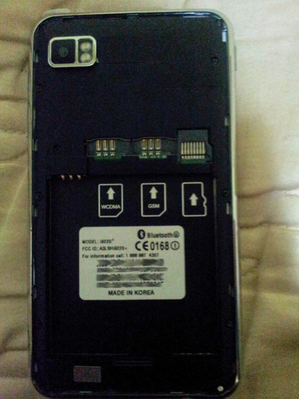

1. Poner las dos SIMs, una en cada ranura, y probar:
- Si el teléfono reconoce ambas SIM

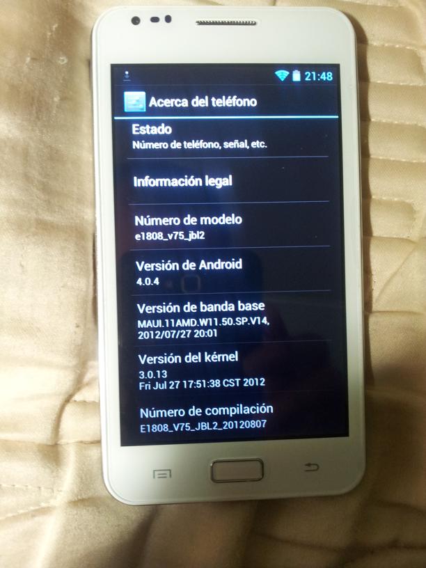

Os dejo un pequeño manual para los que querais cambiar el "framework.odex" (lo de la velocidad del GPS), o internaros en el mundo de las "cocinas" android, para experimentar...Eso si, todo a cuenta y riesgo de cada uno, pero si haceis backups o disponeis de vuestra ROM , siempre sera mas facil volver al estado previo.
Ficheros "framework.odex" generados (datos del telefono en "Ajustes->Acerca del telefono"):
NOTA:
Para aquellos que instaleis o tengais ya instalada la version de ROM 2.3.1, y el recovery CWM v4.0.0.5 , existe un "update.zip" que parece solucionar el problema. Gracias a nuestro amigo @patuco que lo ha probado y que ha confirmado que funciona, podeis seguir los pasos que ha dado en su post

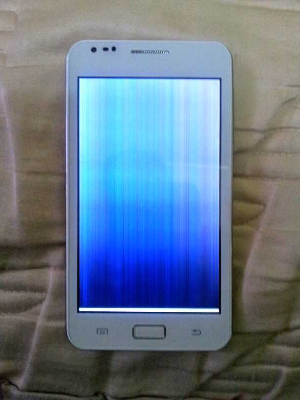

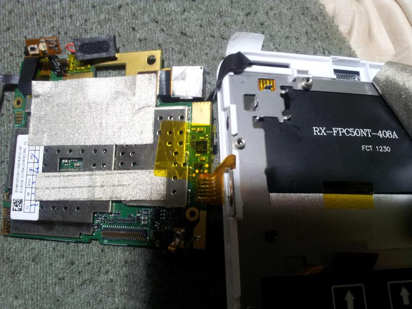

lo dejo... mi sospecha debe de ser un nuevo modelo de display (pues me ha venido recientito), a ver si cuela la devolución y el que me venga apunto muy bien el hardware, hago backup y saco la informacion del uboot...
da un poco de asco que pueda haber 1000 modelos y ninguna forma de distinguir el hardware, aunque el soft es bien compatible...
ya lo postearé si sale bien...

he encontrado lo que me decias @pauete, por lo otro pone no taiwan, sino korea
he probado esto, pero en este modelo tiene que ser de otra forma lo he intentado 3 veces y no me lo resucita...
si, efectivamente estoy flaheando con esa rom bajada de junio 20120616_e1808_v75_jbaol1.zip
voy intentarlo otra vez recien deszipeada no sea que de trastear me cargara algun contenido...

una adelanto si, es un modelo nuevo, exactamente el e1808_v75_jbl2_120807 y display RX_50NT_408A
me queda ajustar el driver de la camara delantera y el teclado y ya taaaaaaaaaaaaaaaaaaaaaaa
me he hecho mi propio firm asike cuando termine tendre la obligacion de subirlo :blush: (esque no existe un dump completo, aun)
