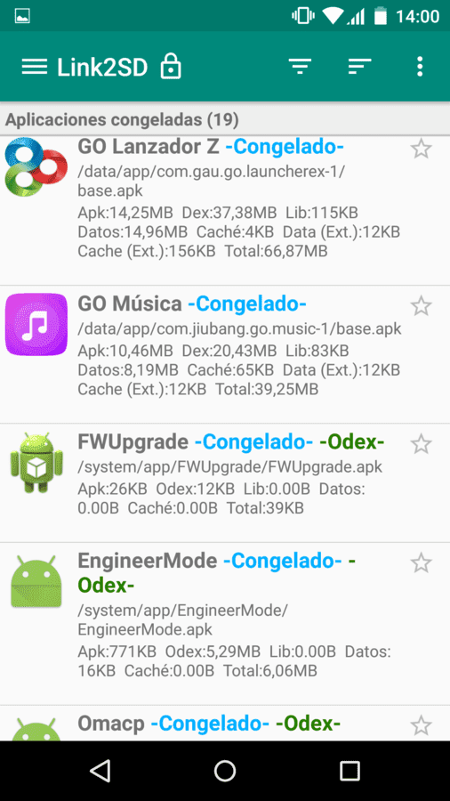

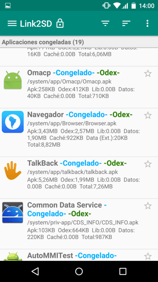

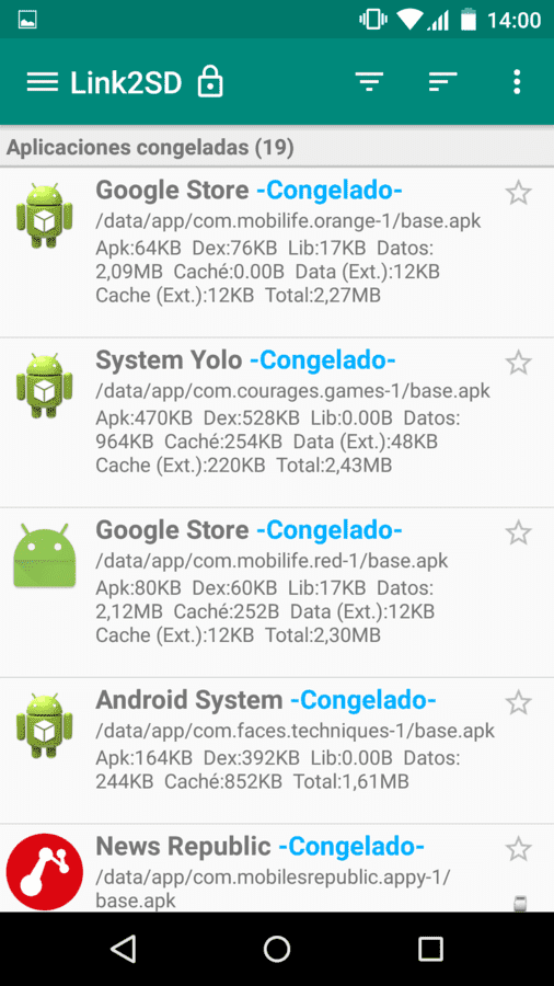

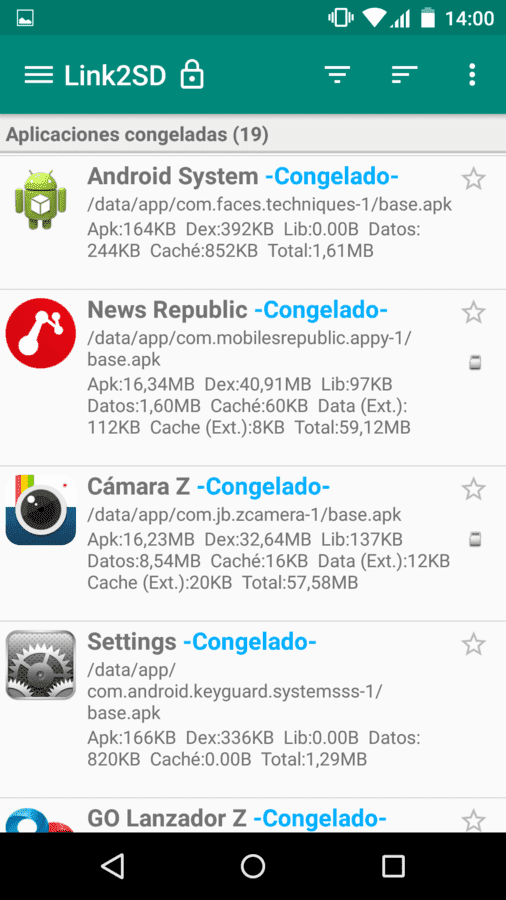

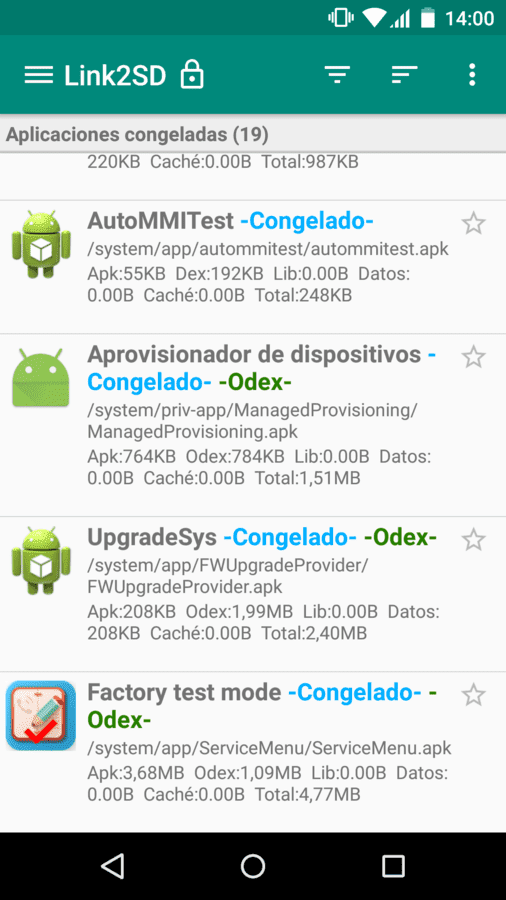

No sé exactamente qué aplicación es porque congelé varias hace una semana con link2sd, pero si es una de esas y si viene con el teléfono. Os dejo capturas de las que tengo congeladas.
Me alegro que hayas conseguido aislar el problema. A mi las de "FWupgrade", "Sysupgrade" y "news republic" me parece sospechosas. :blush:
