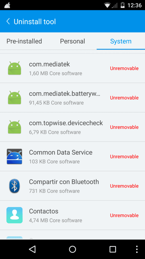

Debo borrar esas aplicaciones chungas o solo bloquearlas?
[DOUBLEPOST=1522319669][/DOUBLEPOST]Como se hace para quitar las del sistema me dice que no se pueden remover
Muchas gracias lo conseguí. Había que instalar como dices anteriormente el link2sd y autorizarle al kingroot que pueda ser root el link2sd.
Por ahora he congelado las tres que dices espero que ya no instale más mierda porque últimamente instalaba una que se llama free games que casi bloqueaba el móvil.
Recomiendas borrarlas o dejarlas así?
Gracias otra vez.
La unica que hay que congelar es la common data service, esa es la que mete la mierda. Prueba congelando esa nada mas. No la borres por si acaso. Tan solo congela esa y mira a ver en unos dias que tal va
