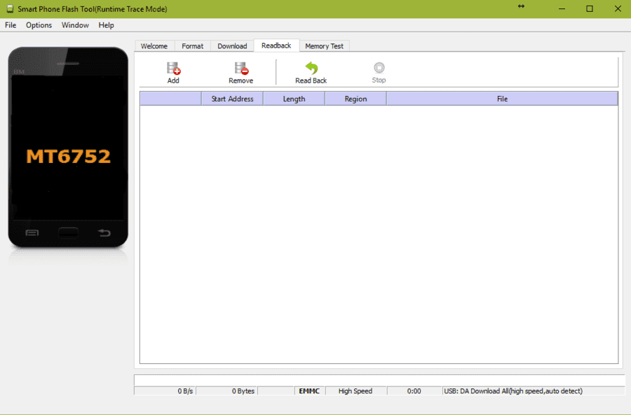

Se puede hacer backup de mi ROM instalada con flashtool ?
Y como ?
Antes de Flachear otra ROM.
Eso se hace en la opción Readback:
Pulsa en la pestana Welcome y ahí tienes un Manual de cómo hacerlo.
