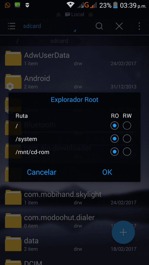

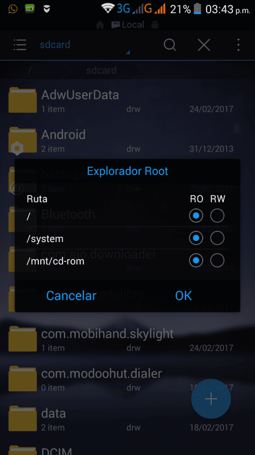

Editó : También en el explorador entra en menú das click donde dice acceso root y te aparece una ventana al final dice r -rw das click pero no toques nada solo lee que opciones tienen rw seleccionadas con un punto a la derecha.
Gracias amigo en el acceso root solo me sale "ro" en "rw" nada seleccionado . Ve la imagen ,
Qué debo hacer ?

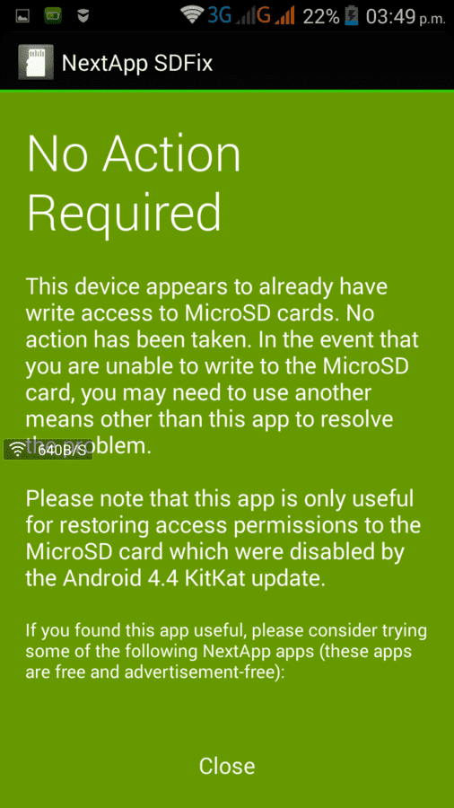

Amigo descargue e instale la SD Fix y por lo que entiendo del inglés dice " que todo está bien " te paso la imagen para que verifiques y me des tu opinión.
Gracias
