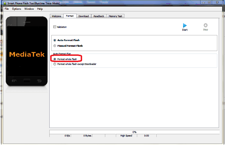

Manual de uso de SP Flash Tools + Solución de Errores
SP Flash Tools es una aplicación para Windows o Linux que te ayuda principalmente a flashear Rom Stock, Custom Recovery y a reparar en algunos casos extremos ( actualización de Firmware, Flashear Recovery, desbriquear dispositivos Android, etc...). Esta herramienta de flasheo está enfocada para trabajar con Dispositivos Android con procesadores MediaTek.
  • Básicamente es capaz de borrar, leer o escribir cualquiera de las particiones disponibles de nuestro dispositivo con procesador Mediatek.

  4. Flashear con SP Flash Tools. (Si no funciona tendrás que instalarlo manualmente).
si pero si tiene solucion ?????
En administrador de dispositivo como aparece cuando lo conectas?
También prueba cargar la rom en el flash tools con la opción upgrade y deja solo marcado el preloader y al hacer el flash pones de inmediato la batería (tenla ya lista dentro del móvil pero sin hacer contacto) sí hace el flash cargas de nuevo la rom pero con la opción download only y haces el flash igual poniendo la batería.
También prueba al hacer el flash presionando power + volumen - menos /sino funciona con con volumen +
no me aparece nada en administrador de dispositivo e hice lo q me dijiste y nada no le carga la rom
Por lo menos debería aparecer dispositivo desconocido, entra en el administrador de dispositivo y despliega donde dice dispositivo móviles/portátiles y también puertos COM y conecta el móvil sin batería y luego puesta.
Algo tiene que aparecer.
