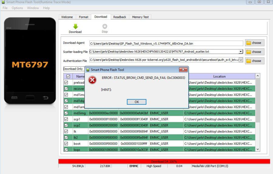

Lo he vuelto a intentar con FlashTool v5.1744 y sale un error que no veo en la lista aquí publicada.
ERROR: STATUS_BROM_CMD_SEND_DA_FAIL (0xC0060003)
Si alguien pudiera aclarar que significa y cómo remediarlo...
